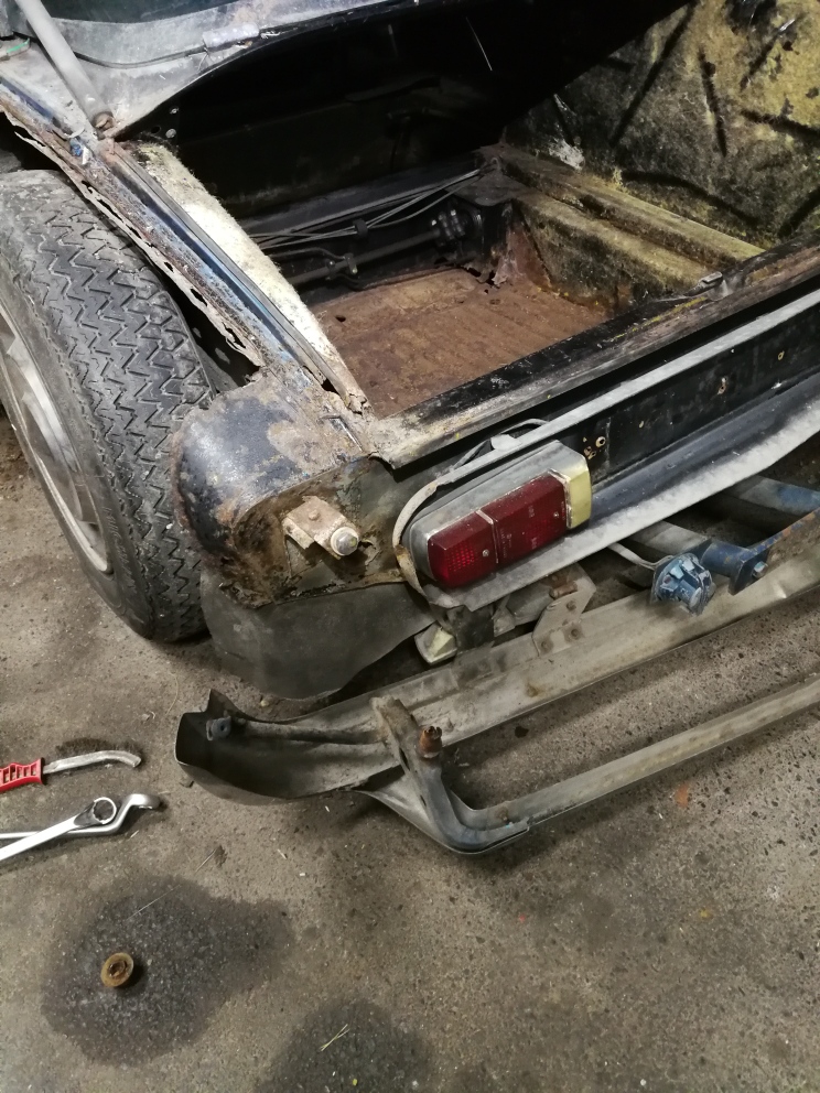

Beitrag von chris-jack »
heute wurde die hintere stossstange demontiert um den weiteren rostverlauf festzustellen. und zu meiner freude muss ich feststellen, dass das blech unter der stange nur oberflächlich angerostet ist. auch im bereich des kofferraums links und rechts alles gut, nur der boden hat eine lucke. ich bin gar nicht so sicher ob man das blech ersetzen muss. das wird man erst sehen, wenn die felx mit drahtbürste dran war.
also im moment bin ich zuversichtlich, dass dieses chassis durchaus sinnvoll reparierbar ist.

Beiträge: 1666
Re: Unterboden weggerostet - was tun?
Beitrag von symphatique »
Bau die Heckscheibe erst aus, wenn Du Kreuzversteifungen eingeschweisst hast, ansonsten sackt das Heck zusammen.
chris-jack
Beiträge: 131
Registriert: Do 1. Feb 2018, 20:32
ok, danke, werd ich machen.
