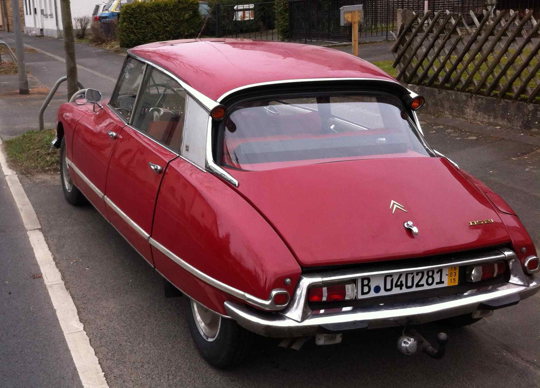

Hallo Chris,
ich bin hier mit Volker und Joe nicht d'accord. Gute Chassis ohne Auto drumherum für einigermassen kleines Geld findet man heute nur mit sehr, sehr viel Glück. Stück für Stück vorgehen, nicht zuviel auf einmal heraustrennen. Wenn Du es Dir nicht zutraust, lass' das Heck von einem Profi machen, übern Daumen wird das zwischen 3 - 5000 € kosten.
Zur Ermutigung:
[attachment 11632 DSC00181.jpg] [attachment 11633 IMG_1392.jpg]
(ok., das IST eine 68er DS 21 Pallas HA)
Zur Ermutigung:
