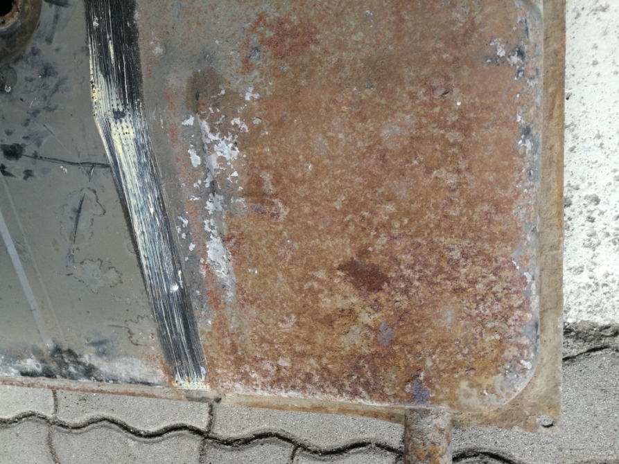

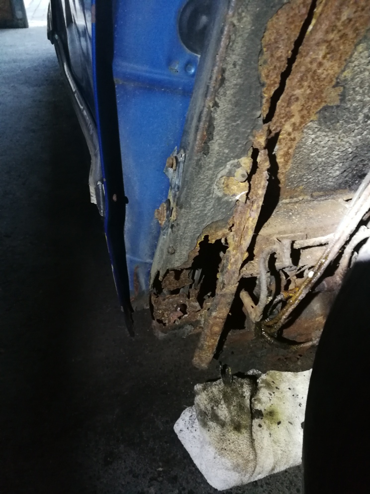

ich habe in der zwischenzeit schon einen übeltäter am dach gefunden, wo wasser eingedrungen ist. aber dass das so einen schaden angerichtet hat. na ja.
[attachment 11622 IMG_20180205_164202_resized_20180205_050647893.jpg]
am tank sieht man übrigens auch gut, welche seite das war.

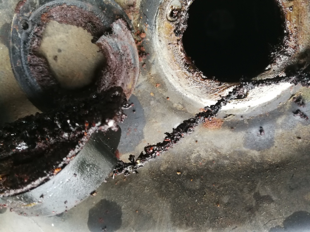

der tank ist wahrscheinlich auch schrott. da sieht es aus drinnen wie in einer kläranlage.
[attachment 11624 IMG_20180205_151122_resized_20180205_031142342.jpg]

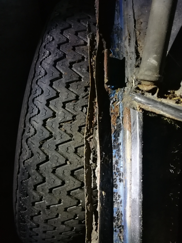

der schweller ist links übrigens echt über die ganze länge offen. die leitungen sind ebenfalls schrott.
[attachment 11625 IMG_20180205_164114_resized_20180205_050648104.jpg]
auch die kanten für die dichtungen sind nicht mehr vorhanden. wie soll man so etwas reparieren?[attachment 11626 IMG_20180205_164103_resized_20180205_050648329.jpg]

ssiegert Verified
Beiträge: 658
Wohnort: Germering
Re: Unterboden weggerostet - was tun?
Hallo Chris,
Mit viel Liebe! :-)
Ohne Schmarrn: Einmal die Entscheidung getroffen hilft nur das Studium aller Ersatzteilkataloge der einschlägigen Anbieter und dann Blechkünstler zu werden für den Rest.
Soviel Zeit und Platz möchte ich auch haben. :-)
viele Grüße
[quote=chris-jack]

Beiträge: 351
Beitrag von Guido ID19 »
ich denke du brauchst keine Schablonen.
Ich würde in deinem Fall die kompletten Bleche erneuern, gibt es ja in guter Qualität.
Es gibt den Kofferraumboden , das Blech unter dem Stabi, das Tankbodenblech den gesamten Boden und die Randverstärkungen .
Man kann sich Blech für Blech vorarbeiten, alles rausnehmen geht ohne Richtbank nicht .
Von Flicken würde ich in deinem Fall abraten , komplette Bleche gehen schneller und sehen besser aus.
Guido
