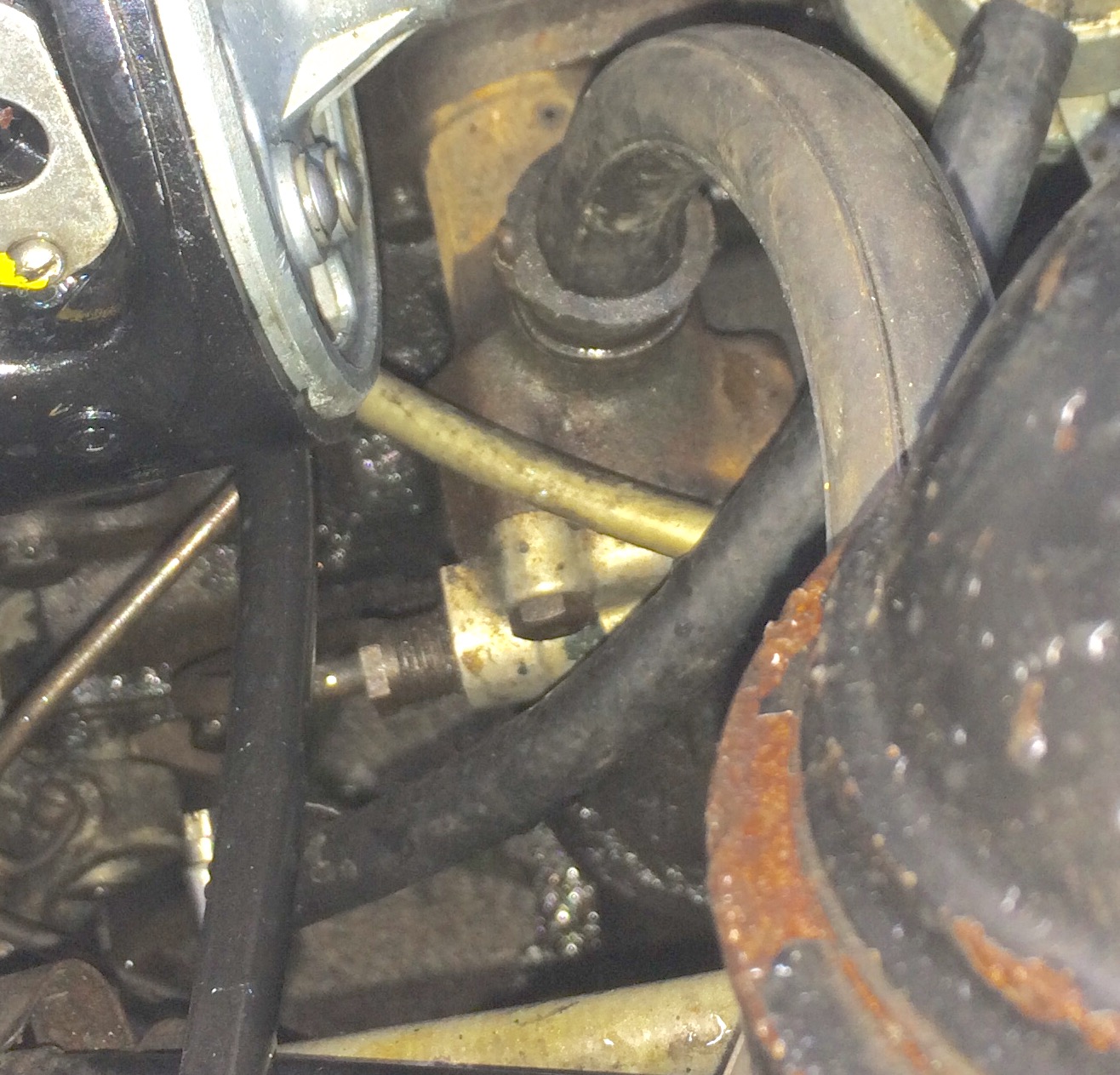

- Die Druckentlastungsschraube, ist das die Schraube mittig auf dem Foto? (diese hatte ich schon ca eine Umdrehung geöffnet. Da tat sich nichts.

mit der "Fontäne aus dem Ausgleichsbehälterdeckel" meinst du das große Fass? Oder den kleinen Glasbehälter aum Hauptbremszylinder?
Wenn die Fontäne aus den kleinen Behälter kam, war das Sicherheitsventil im Hauptbremszylinder undicht.
Auf deinem Foto ist die Druckablassschraube nicht zu sehen.
Wenn du den origanalen Aludruckregler hast, ist die Ablassschraube seitlich ein zylindrisches Gebilde mit etwa 10 mm Ø und am Ende ein 6-kant mit 8er Schlüsselweite. Der Druckregler ist unter dem Generator links am Motor angeschraubt, unten ist daran die Druckspeicherkugel.

N' Abend Jürgen und die ganze Forengemeinde,
ja, das Foto ist unglücklich.... die Schraune ist verdeckt bzw im Gepixel entfleucht....
