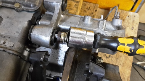

Hat jemand einen Tipp, wie man die Diabolo-Gummis am Bremssattel montieren kann, ohne sich dabei die Finger zu brechen?
Vielen Dank und viele Grüße,
Alexander

Re: Montage Diabologummis
Geschafft! Aber was für ein Gef****... . Das Problem: Der hintere Teil des Diabolo-Gummis (heißt offensichtlich aus gutem Grund so...) verformt sich beim Drücken so stark, dass es vorne nicht mehr weiter geht. Hier ist meine Methode, die Gummis reinzukriegen:
[attachment 11104 MontageDiabologummi_kl.jpg]
1. Fett aufs Gummi (Oder Talg, siehe Beitrag oben. Oder wenn ihr schnell seid, auch Silikon)
2. Eine 27er Nuss nehmen und so lange Unterlegscheiben rein tun, bis der Gummi ca. 1 cm tief in der Nuss steckt
3. Einen Schraubendreher durchstecken
4. Drücken wie doof und von der anderen Seite ggf. mit einem kleinen Schraubendreher nachpopeln
5. "Uff" sagen, wenn's geklappt hat
Erstaunlicherweise geht dieses Gummi zur Abwechslung mal nicht bei der Montage kaputt. Sooo schlecht scheint diese Nachfertigung also nicht zu sein. Noch ein Grund zur Freude.
Alexander
