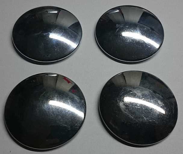

... war dieser Fund auf dem Citromobile in Mai.
[attachment 10777 4_Teile.jpg]
Nur Euro 12,- für 4 Stück, die hatte ich noch nie im Verkauf gesehen.
Sie sind (so gut wie) unbenützt/unbeschädigt.

Abdeckkappen der ZV-Schraube bei ID Normale / ID Luxe...

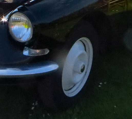

ZV? Zentral-Verriegelung? Zünd-Verteiler? Zusatz-Ventilator oder -Ventil?
Oder doch Zentral-Verschluss-Schraube? Aber Jint? Braucht deine DS sowas? Haben ihre Felgen nicht 5 Schrauben?

ZV = Zentralverschluss. Es handelt sich bei den vier Teile um die "Radkappen" der ID19 der erste Baujahre ('57 und '58 wenn ich mich nicht irre), siehe hier:
[attachment 10778 ID_Radkappe.jpg]
Die Radkappen haben einen Durchmesser von nur 5,6 cm und decken nur der Felgenzentralverschlussmutter ab.
Soweit ich heraus finden konnte wurden die sowohl auf den ID19 Luxe als auch auf den ID19 Confort benützt.

Schön. Habe die noch nie in echt lose gesehen. Wie halten die?
ich kenn bei Comfort nur die etwas größeren, die quasi bis zum ersten umlaufenden Felgenring gehen.

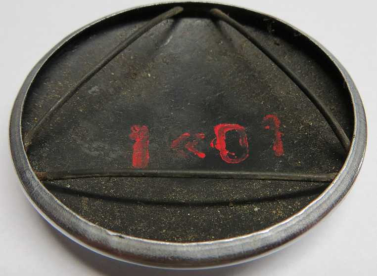

Mit eine Feder in dreieckform. Ich werde heute Abend eine Foto davon hier einstellen.

Die sind deutlich grösser. Im ersten (sehr kurzen) und zweiten (kompletten) Modelljahr ('57 und '58) hatten sowohl die ID19 Luxe als die ID19 Confort (wobei die Confort die luxeriöser Ausführung ist) diese mini Radkappen, soweit ich bis jetzt recherchieren konnte. Das Auto im Foto hieroben ist ein '58-er ID19 Confort. Ich habe selbst auch einen ID19 Confort von Februar 1958, da waren 2 oder 3 solche Radkappen dabei. (Das beweisst nichts natürlich).

Hier, wie versprochen, die Rückseite einer diese "Radkappen":
