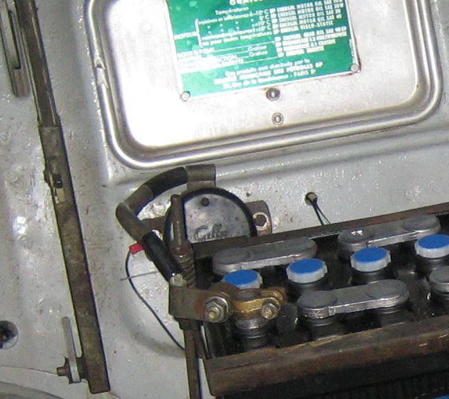

@Hans-Uwe: Deine Argumentation kann ich angesichts der Konstruktion des bei mir installierten Nato-Knochens nur bedingt nachvollziehen...hier eine Ansicht vom Motorraum...gleiche Technik wird ja bei Treckern und LKW wo noch wesentlich größere Ströme fliessen auch serienmäßig angewandt...

Das "rote Foto" zeigt ja schön, wie man´s NICHT macht.
Das Massekabel, an dem der Klingeldraht mit verschraubt ist, wird durch den dadurch erzeugten Übergangswiderstand so heiss, daß es bereits die Bitumenmatte (auf das Teil nicht verschraubt sein darf/Brandgefahr!) geschmolzen hat.
Der Bügel über dem Mittelteil ist ebenfalls so nicht vorgesehen und zeigt, daß jemand zu geizig war, den Trennschalter zu tauschen und stattdessen eine Reparatur versucht hat. Das Gummi an der Schelle gibt bei der nächsten Überlastung dann gern die Lunte...

sorry, so möchte ich das eigentlich nicht stehen lassen, danke aber erst trotzdem erst mal für den Hinweis.
Was an dem Schalter original ist und was nicht kann ich nicht beurteilen, da vom Vorbesitzer so übernommen, werde das Thema aber nach deinem Hinweis noch mal genau anschauen und das Ding ggfs. auch nach Rücksprache mit meiner Werkstatt tauschen. Nachdem ich das Foto auch noch einmal angeschaut habe , denke ich, dass der Bügel nicht im Rahmen einer Reparatur des Schalters an seinen Platz gefunden hat, sondern im Rahmen des Einbaus dazu genutzt wurde den Schalter in der jetzigen Position zu fixieren. Werde dies aber wie gesagt auch nochmal unter Einholung einer fachkundigen zweiten Meinung prüfen, denke aber das Foto was ich für HUF bzgl. Nato-Knochen Anschlussseite eingestellt habe untermauert meine Überlegung.
Irgendeine bedenkliche Wärmeentwicklung konnte ich an diesem Schalter auch bei oder nach Startvorgängen noch nie feststellen.
Was ich definitiv sagen kann, ist, dass der Schalter auf keiner Bitumenmatte installiert ist, hier täuscht denke ich das Foto, der Schalter ist direkt auf dem Blech der Spritzwand montiert, da ist bei der Ente kein Bitumen.
