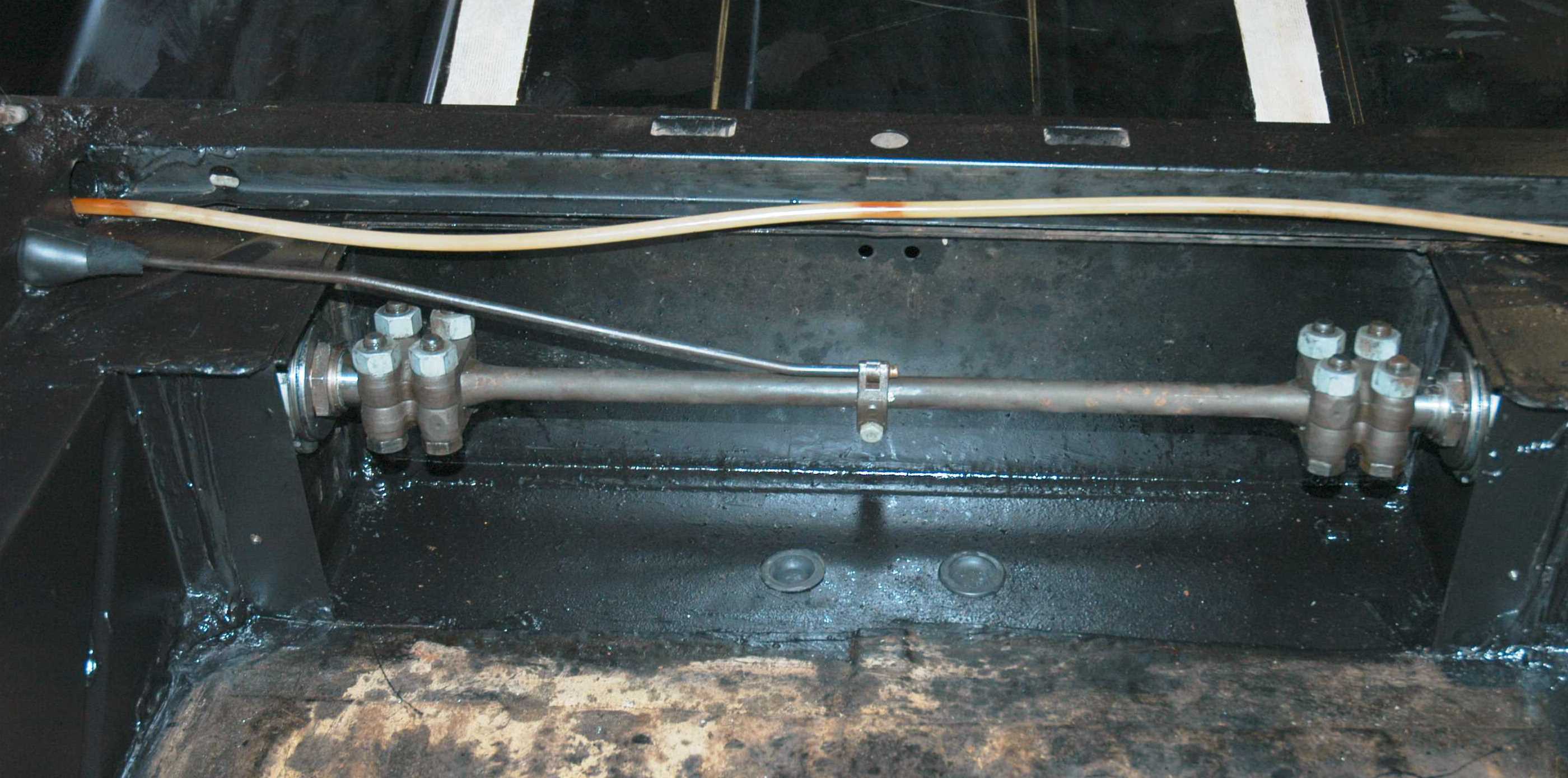

hallo Victor,
so sieht das aus:[attachment 10597 20140227_001.JPG]
Ob lange Auspuffrohre oder Endtopf ist Baujahr und Modell abhängig.
viele Grüße
Mike
