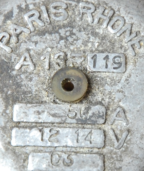

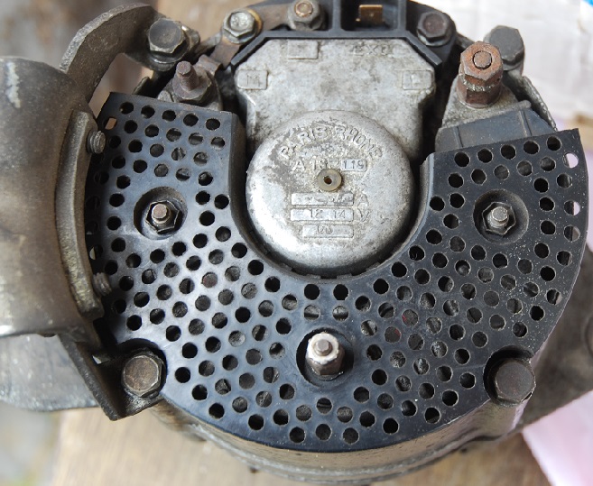

den Beitrag von Uwe habe ich gefunden, danke, sowas schwebt mir vor, schade, das Du keine von den Platinen mehr verkaufst, würde ich unter Ausschluß jeglicher Gewährleistung nehmen.
Die Lima ist jetzt getauscht,
Bilanz: 3 Dioden defekt, gibt es die Dioden oder die komplette Platte noch?
[attachment 10481 1DSC_7308.jpg] [attachment 10480 2DSC_7309.jpg]
Es ist eine Paris Phone A13 119, 50 A, siehe Bild.
Bedeutet die 03, daß es sich um eine Drehstrommaschine handelt?
Lief also sogar nur noch auf einer Phase.
Lager sowie Kohlen und Läufer sind noch gut, wahrscheinlich irgendwann mal durch fehlende Batterie oder abgefallenden Plusanschluß getilt, immerhin haben die 200 W in den letzten 4 Jahre auch nachts, bis auf die Lichtschwebung immer noch gereicht.
