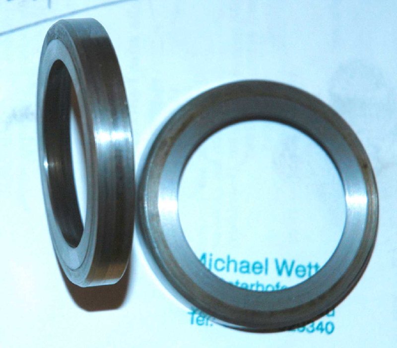

Sapperlot! Ich habe mir meine Achsen nochmal mal genau angesehen und da sind tatsächlich Abstandsringe drauf! Da muss man aber auch wirklich genau hinsehen. Wie in aller Welt kriegt man die denn ab?
Gruß, Gerrit
Mike, hast Du mit den 2mm Differenz Vorlieb genommen oder hast Du die Ringe abgedreht? Falls ja, würdest Du es gegen Gebühr evtl. nochmal tun?wettem hat geschrieben: hallo Gerit,
Nach meiner Erfahrung ist das äußere dieser Lager ca. 2 mm dicker als das originale Schrägkugellager.
Entweder Du nimmst das hin, davon gehen die Verkäufer des Satzes aus, oder Du drehst die Distanzscheibe zwischen Nabe und Lagerinnenteil des äusseren Lagers etwas ab. Dann stimmt die Lage der Fettauffangpfanne und die Spurbreite wieder.
[attachment 10330 20140209_003.JPG]
Gruß, Gerrit
"Ich kann so nicht weitermachen. Ich mach weiter."
Samuel Beckett
Samuel Beckett
Re: Radlager hinten
hallo Gerit,
Wie gesagt ich habe es zerlegt und abdrehen lassen, ich verfüge leider nicht über eine Drehbank.
[attachment 10381 20140214_001_800x800_100KB.jpg]
Der Ring kann ziemlich fest an der Nabe kleben, ich bin mit einer scharfen Klinge dazwischen und habe vorsichtig geklopft und mit WD40 nachgeholfen. Ich habe aber auch schon gehört daß, wenn man versucht den Ring in montiertem Zustand abzudrehen, er sich löst wenn der Drehmeißel zum Ansatz kommt. Auf alle Fälle darf die Fläche auf der der Simmerring läuft nicht beschädigt werden.
Ich bin sicher daß inzwischen schon sehr viele Fahrzeuge mit 4mm mehr Spurweite hinten unterwegs sind, da die Verkäufer nicht darauf hinweisen und nur wenige nachmessen. Ich habe das eher aus sportlichem Ehrgeiz gemacht, Notwendig ist es nicht unbedingt.
viel Erfolg
Mike
