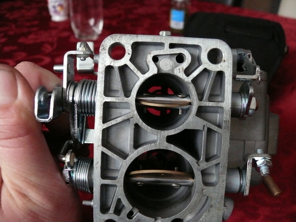

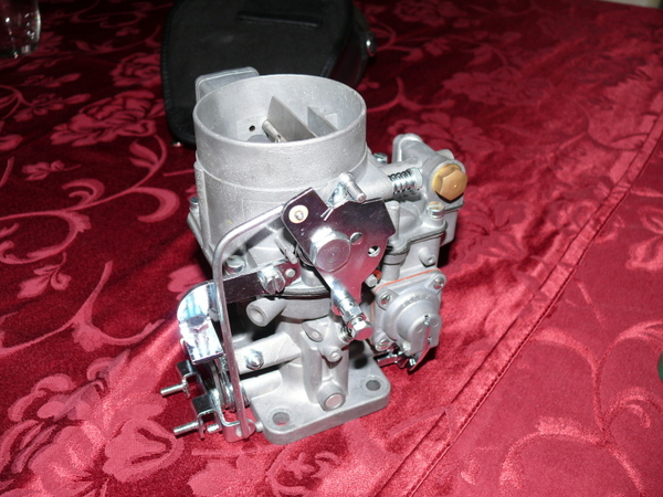

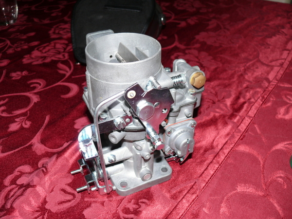

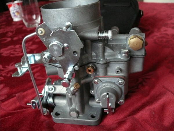

hier mein Erfahrungsbericht zum Thema Vergaser überholen. Ich habe einen verschlissenen Solex 28x36 SFIF zur Überholung an den oder die Nachfolger von "Bob´s Service" (Vergaser Bob) die Firma "Kroh und Völlmar GbR" gesendet in der Hoffnung, dass sie die auf der Homepage versprochene Qualität von Bob geerbt haben. Dem ist aber leider nicht so. Hier erst einmal die Bilder:
[attachment 10180 P1100368.JPG][attachment 10181 P1100370.JPG]
[attachment 10182 P1100367.JPG][attachment 10183 P1100366.JPG]
Wie zu sehen ist, wurde der Vergaser Glasperlen gestrahlt (habe ich nix dagegen) und alle demontierbaren Teile wurden glanzverzinkt (was meiner Meinung fürchterlich aussieht)
Die Drosselklappenwellen wurden durch verchromte Messingwellen (Chrom platzt an den Schrauben ab) mit etwas größerem Durchmesser ersetzt (es gibt auch die strömungsgünstigen Abflachungen nicht mehr), die Lagerstellen sind nicht ausgebuchst. Die Federn wurden nicht wie versprochen durch neue ersetzt.
Die Schrauben der Drosselklappen sind alle zu lang. Die zweite Stufe öffnet nicht komplett.

glanzverzinkt sieht wirklich nicht gut aus.
wenn die drosselklappen mit 6x4 verschraubt sind,
kann ich dir gerne welche schicken.
ich denke der bob hat 6x6 reingedreht.
war wohl zu f....l die richtigen zu bestellen.
das ganze sieht nach lehrling aus.
die glanzverzinkerei soll er wieder runtermachen
oder ersatz liefern.
er hätte dich vorher fragen sollen...
erik
