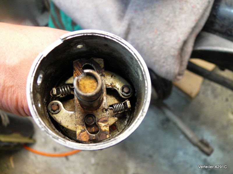

das mit den ähnlichen Kurven habe ich mir auch schon gedacht. Bei meinem aktuell eingebauten Verteiler
(4291C) habe ich im Moment das Problem, dass der nur bis ca 10° (Nockenwelle) verstellt. Der ist gereinigt und sauber geschmiert von mir eingebaut worden. Ich bin im Moment etwas ratlos.
Das einzige was mir jetzt noch einfällt ist, dass ich die beiden Federn beim Einbau vertauscht eingebaut habe. Der Abstand zwischen den Einhängepunkten der Federn scheint wohl nur auf den ersten Blick gleich zu sein. Hier ein Bild vor der Überholung:
[attachment 10141 P1090661.JPG]
Bei einem anderen Verteiler (dummerweise anderer Hersteller) ist das deutlicher sichtbar.
MfG Steffen
Beiträge: 2024
Re: Zündverteiler 4291C oder HB 583-1 Austauschsatz 4
Hallo Steffen,
durch Verbiegen der Federösen kann man die Fliehkraftregelung einstellen. Vielleicht biegst Du die stärkere Feder etwas auf um weniger Spannung (= weniger Begrenzung) zu erreichen.
Falls - was ich nicht weiß - die Fliehgewichte gleich sind, spielt es keine Rolle, ob Du die Federn vertauscht hast.
Ich fürchte, Du musst den Verteiler nochmal aufmachen, um die Gewichte zu vergleichen oder die Federspannung zu ändern.

Putscher hat geschrieben: Hallo Robert,
Wenn ein Verteiler sich begrenzt verstellt, kann es zwei Ursachen haben:
1. Die stärkere Feder darf erst später zum Eingriff kommen. Daher auch die längliche Öse an der Feder. Praktisch betrachtet, sie muss soviel Spiel haben, dass sie anfangs garnicht wirkt. Lässt sich leicht mit einer Spitzzange am Haltewinkel der Feder, durch Verbiegen, einstellen.
2. Der Seegerring hat sich nach langer Laufzeit in den Kurvenhebel eingeschliffen. Dann hakt sich der Seegerring in die Kurvenöffnung ein. Das ist eine sehr häufige Ursache. Abhilfe: Einfach eine dünne Passscheibe (ca. 0.1 mm) unter den Seegering platzieren.
Ein Vertauschen der Federn gibt es nicht, bzw. macht nichts.
HUF

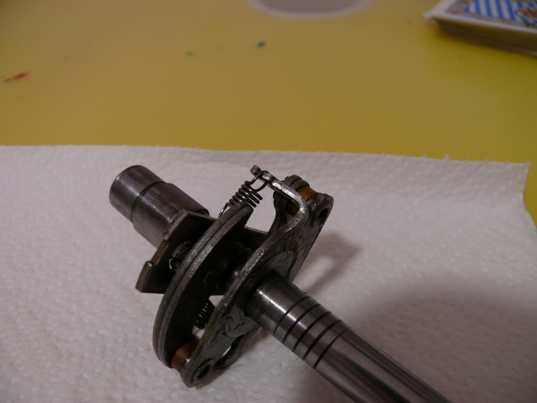

Guten Abend die Herren,
die Idee mit den Federn war wirklich nicht schlecht. Wie auf dem Bild zu sehen ist, schafft es die kleinere Feder nicht die Gewichte komplett zurück zu ziehen.
[attachment 10144 P1100340.JPG]
Das ist bei der Montage nicht aufgefallen. Ausserdem sind die Laufbahn der Rollen äusserst ruppelig (die nierenförmigen Öffnungen sind aus dem Blechstück wohl ausgestanzt worden und ohne Nacharbeit verbaut worden). Mit dem nachbiegen der Federösen wird sich das Spiel nicht beseitigen lassen. Aber des Ärmchen in dem die Feder eingehängt ist lässt sich leicht nach aussen biegen. Wahrscheinlich wird das mit einmal biegen und alles stimmt auch nicht auf Anhieb klappen.
[attachment 10145 P1100343.JPG]
Nur sauber machen und neu fetten war wohl nicht. Ich werde also alle Teile optimieren und über das Ergebniss berichten.
MfG Steffen
