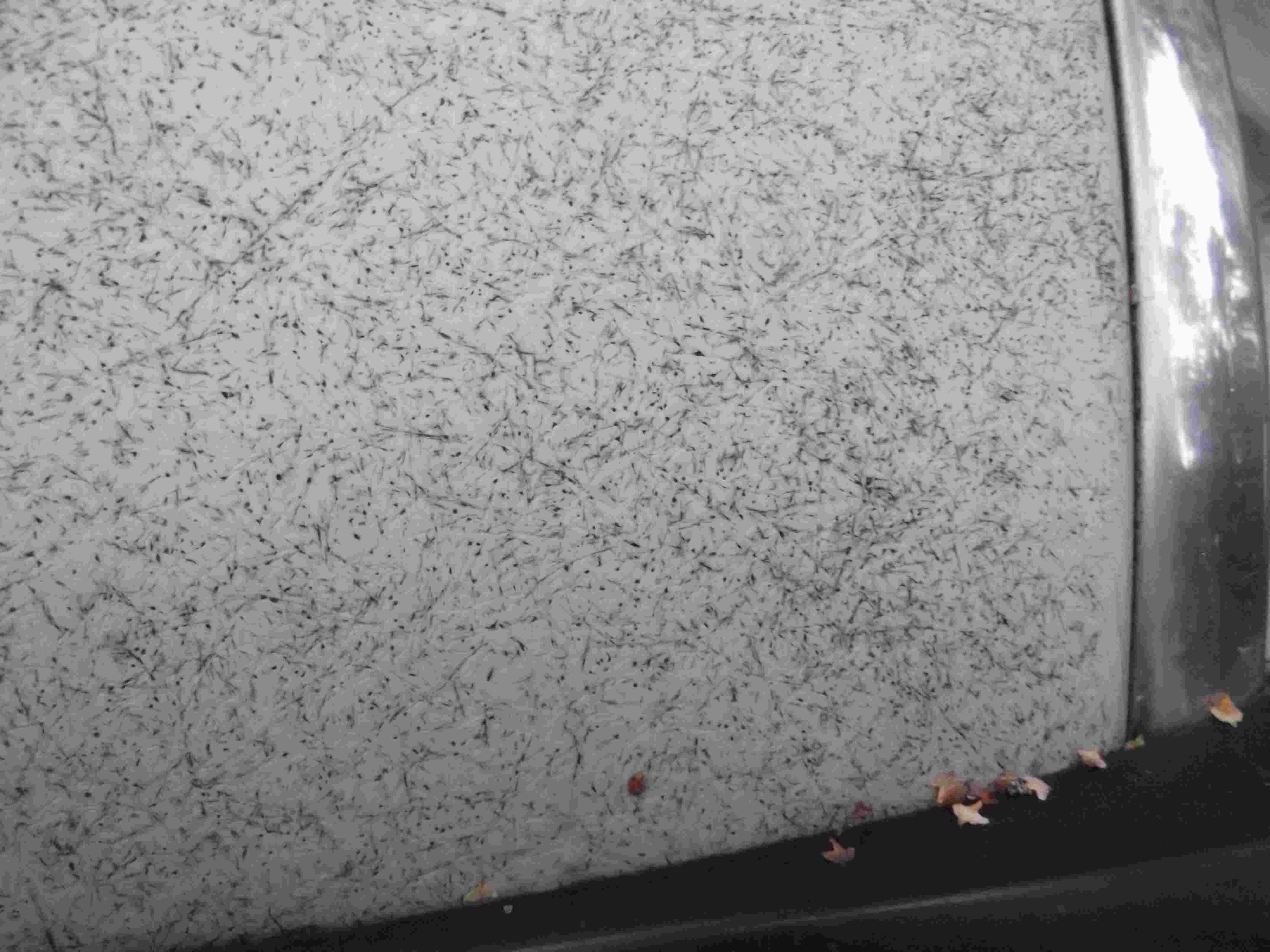

Ich möchte das Dach eigentlich nicht irgendwie reparieren.
[attachment 9816 dach.jpg]
Wie gesagt, es gefällt mir so, wie es ist eigentlich ganz gut.
Lästig ist nur, dass es - wie man auf dem Bild sieht - recht leicht verschmutzt und die Reinigung der Risse recht aufwändig ist. Daher der Gedanke an eine - wie auch immer geartete Konservierung wenn´s sauber ist.
Es gibt wohl auch schon Folierungen für Kunststoff, die ohne Aufbringen eines "Hafvermittlers" funktionieren.

Re: Dach retten
Hallo christian,
ich habe vor einiger Zeit bei einem sehr ordentlich arbeitendem Folierer in Do nachgefragt, ob er ein DS Dach folieren würde - er riet zum lackieren des Daches.
Warum versuchst Du an einer kleineren Stelle nicht tatsächlich mal seidenmatten/matten Klarlack? Er sollte die Risse z.T. (auf)füllen und die Struktur insgesamt versiegeln. Das Dach sollte anschliessend nicht mehr so schnell verschmutzen, aber noch genau so "original" aussehen wie vorher.
Grüsse karl

[quote=papasitt]
eine ID zum Dach?
klick hier[/quote]
Auszug aus meinen Hinweis
GFK-Laminate
verhalten sich neutral, sobald sie einmal
komplett ausgehärtet sind und können
sowohl mit Polyester- (UP) als auch mit
Epoxidharzen (EP) repariert und beschichtet
werden.
Reinigen und NUR beschichten ist die Lösung.
Wen mir das Dach im Original so wichtig wäre würde
ich dies von einer Fachfirma machen lassen, kostet halt.
Beiträge: 3654
Re: Dach retten
Hallo Christian,
die ID mit der transparenten Folie halte ich für nicht so gut, da das Dach ja eben nicht ganz eben ist und die Folie daher nicht flächig klebt. Wenn Du wissen willst, wie das aussieht, kannst Du Dir ja irgendein Stück irgendeiner transparenten Klebefolie besorgen und auf dem Dach anbringen, so ähnlich wird es dann wohl auch mit "richtiger" Autofolie aussehen. Du kannst natürlich eine opake Folie draufmachen, dann hast Du optisch ein DS-Dach und der Originalzustand lässt sich reproduzieren. Mein Vorgehen war, wie gesagt, saubermachen und ein, zweimal im Jahr "armor all" drauf, und damit fahre ich gut.
