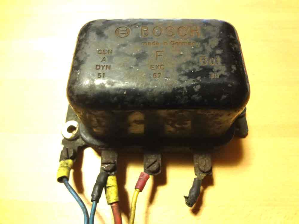

die Gleichstromgeneratoren der DS haben die allgemein übliche Schaltung. Du kannst also z. B. auch diese Reglerbauart:
[attachment 9788 DSC02295s.jpg]
verwenden.

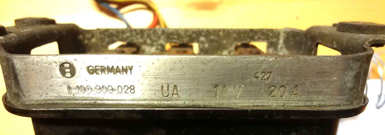

Bei den Gleichstromgeneratoren muß die Strombegrenzung des Reglers zum Generator passen:
[attachment 9789 DSC02296s.jpg]
hier sind es z.B. 20 A. Mit einem falschen Regler kann der Generator eventuell nicht seine volle Leistung bringen oder schlimmer überlastet werden.
Der Anschluss ist der gleiche, wie bei deinem alten 6V-Generator.
