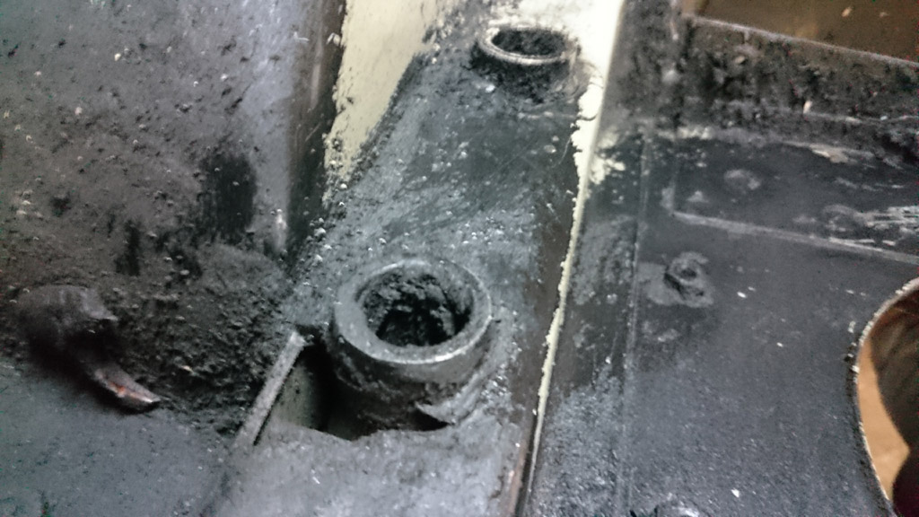

Nach dem der Motor draussen war und der Wagen aufgebockt ging es an die Aufhängung vorn.
Damit es nicht gleich schwer wird habe ich mir die rechte Seite vorgenommen.
Nach dem alles nötige entfernt wurde, hab ich mit dem Schlagschrauber die 4 Verschraubungen zum Rahmen gelöst ...
Soweit so gut ... Halbachse draussen (naja noch am Stabi vorbei fädeln aber gut) ....
Nach genauerem hinsehen haben 2 von 4 Verschraubungsrohren gelöst ....
(man kann auch sagen ausgrissen ...)
Oben vorn innen:
unten vorn innen:
und von aussen (blick oben -> unten):
Aussen sind auch beide lose ... unten sieht man es besser.
Bekommt man das nochmal repariert ? Anschweissen und gut ?
War es ein Fehler den Schlagschrauber zu nutzen ?
(Die Schrauben sind ja sonst locker mit 100 NM festzuziehen ... da sollte das noch die abbreissen ?)

Hallo Mario,
unten innen waren meine auch ausgerissen, was wohl haeufig auftritt.
Dass auch oben und sogar aussen die Schweissnaehte gerissen sind, wuerde ich tatsaechlich dem Schlagschrauber anlasten. :-(
Beiträge: 2548
Re: Halbachsenaufhängung Vorn
also wenn die Schweißnähte schon beim Schlagschrauber nachgeben dann hätten die wahrscheinlich eh nicht mehr lange gehalten. War es schon weich schwammig beim Fahren?
Ordentlich nachschweißen, dann sollte das wieder halten. War hier auch schon mal Thema.

Der Meinung das der Schlagschrauber nicht so eine schaden hinterlassen sollte bin ich eigentlich auch ...
Was mich etwas stört ist das oben nicht nur die Naht gerissen ist sondern auch ein Teil vom Träger ....
Wie ist das mit der Ausrichtung ? Das sollte doch auf den mm passen ? Sonst ist doch die Spur gnadenlos im Eimer ?
btw. da war wohl auch schon mal einer Zugange den am Träger fehlte die 5. Schraube ... scheinbar auch auf der andren Seite ... oh oh

sowas heftiges habe ich noch nie gesehen, wieviel hat der Wagen runter? Aber gut, dass Du es gesehen hast und die Maschine draussen ist, dann lässt sich das ja recht gut handhaben. Am besten, Du schraubst das Achsaggregat wieder an und schweisst dann zuerst innen, dann müsste es ja passend werden.
Beiträge: 2205
Würde vermuten, dass ein langer Hebel eher Schaden angerichtet hätte als die Schalgimpulse des Schraubers. Da müssen schon Vorschäden vorhanden gewesen sein.
Würde auch vorgehen wie von Robert vorgeschlagen.
