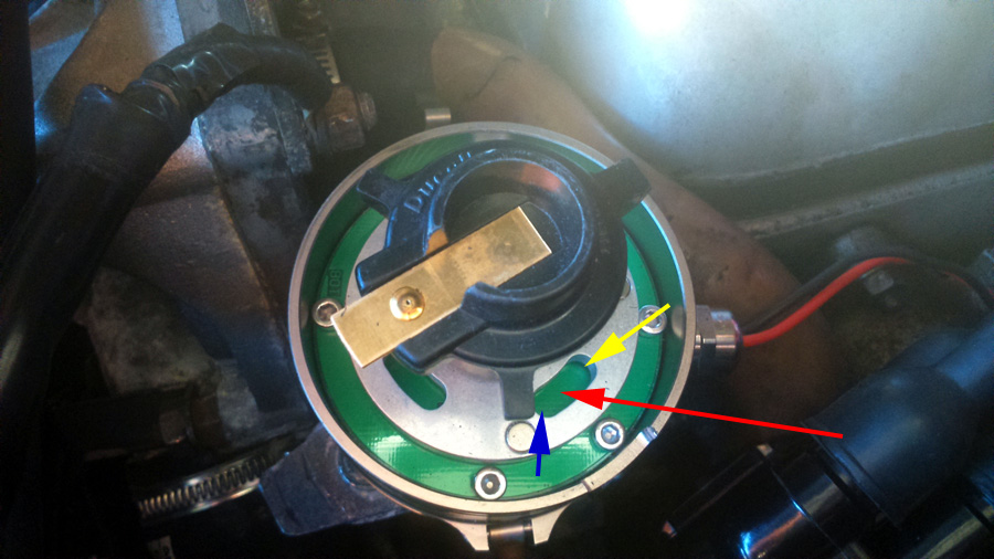

wie befürchtet, gibt's Probleme... :-(
wo in dem Langloch muß die LED aufleuchten?
Gerade beim blauen Pfeil, oder in der Mitte (roter Pfeil) oder am Ende (gelber Pfeil)?
Die Karre springt nicht an. Auf OT nicht, 12° vor auch nicht. :-(
Achtung, das Foto habe ich gerade zum Feierabend gemacht. Rotor steht nicht OT am 1. Zylinder!! Mir geht's nur um das Prinzip der LED-Anzeige in dem Langloch...
[attachment 9564 123-ignition-LED.jpg]
Vielen Dank für Eure Hilfe.

Hallo Zusammen,
Auto springt an!
Habe alles nochmal eingestellt, jetzt auch auf das richtige "grüne" Licht.
Mann, Mann, Mann. Da stand ich aber schwer auf dem Schlauch, am letzten WE...
Morgen geht's weiter, bevor ich mir jetzt von der Sonne die Birne weichkochen lasse.
