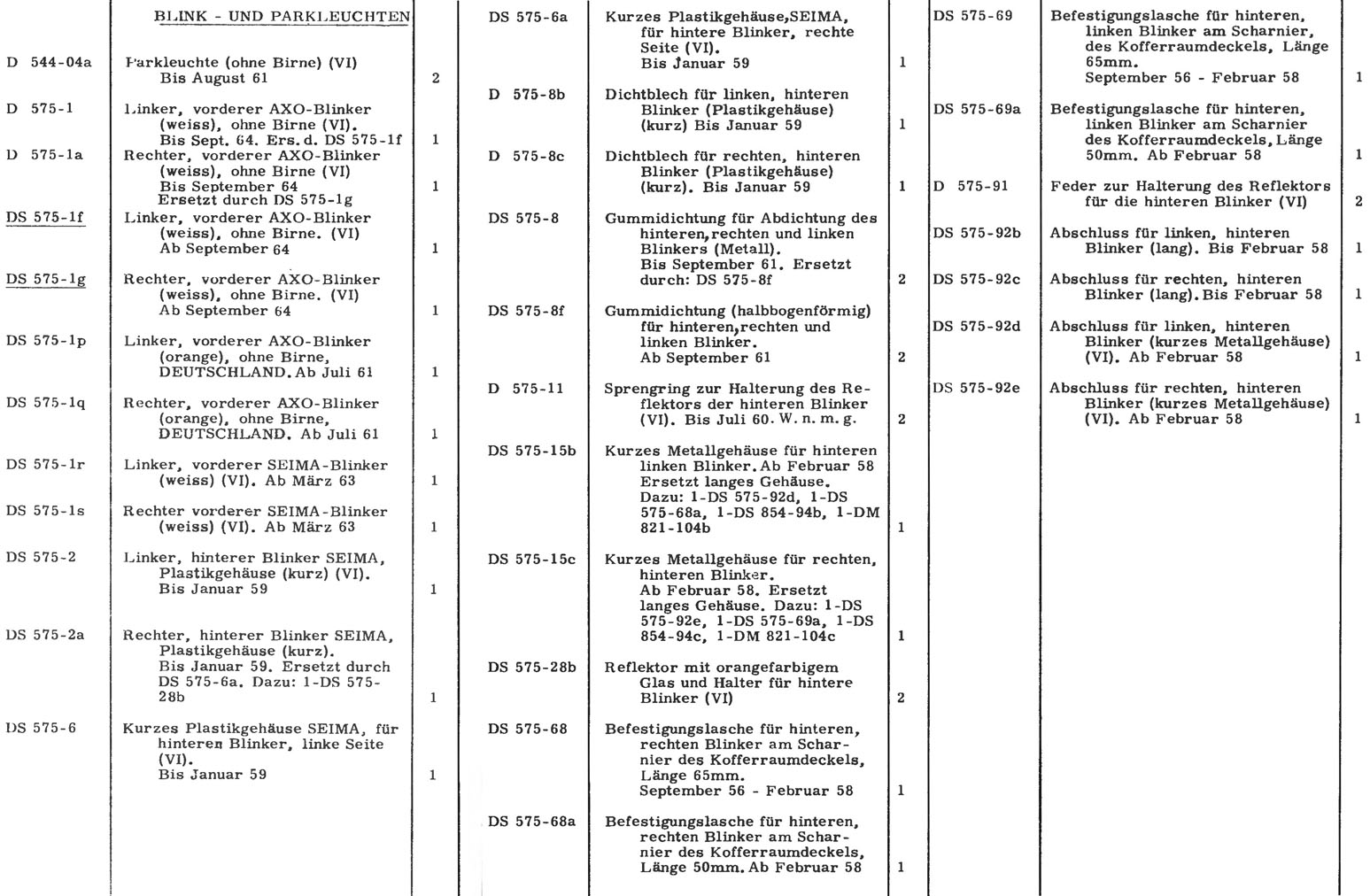

Frank Plate Verified
Beiträge: 862
Re: Seima Logo alt & "neu"
Hallo Ekki,
ich weiß nicht, ob ich dir hiermit weiterhelfen kann, aber ich habe noch mal alle mir vorliegenden Dokumente durchgesehen (auch die französischen), aber über die Blinker-Trompeten gibt es leider nichts, bis auf:
[attachment 9443 466_289.jpg] [attachment 9444 466_285_290.jpg]
Gruß Frank
