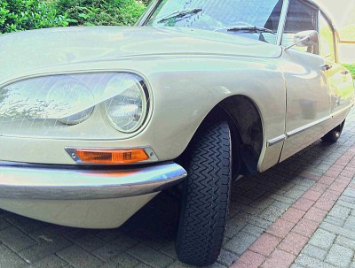

Die ersten hundert km bin ich jetzt mit den Retro Reifen gefahren. -Kann nichts Negatives berichten.
[attachment 9463 IMG_3774.JPG]
- Beiträge: 3522
Re: Nankang Classic 001 ( R15 93H )
aber auch nichts positives?MichaelB hat geschrieben: Die ersten hundert km bin ich jetzt mit den Retro Reifen gefahren. -Kann nichts Negatives berichten.

tschuldige, dass ich so bohre. Und vorher hattest du was drauf?
