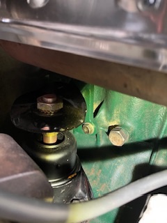

Welche kupferdichscheibe benötige ich bzw. welche Maße muss sie haben?
Re: Kupferring Kühlwasseraustritt am Block
Verfasst: Fr 23. Aug 2024, 21:18
von Doctor-D
12,2x17x2
Also eine Kupferring für M12.
