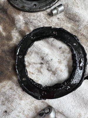

Weil die originalen Blechdeckel meist nur noch mit viel Dichtmasse dicht zu bekommen sind, habe ich mir stabile aus Aluminium fertigen lassen basierend auf der Diskussion in diesem Beitrag. Abdichtung mit O-Ring oder original Flachdichtung. Wenn jemand Interesse hat, ich habe noch welche, 49,- €, Deckel und drei O-Ringe inclusive Versand als Brief (unversichert).
