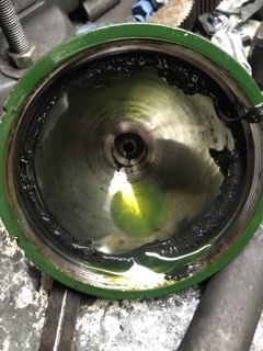

Verfasst: Di 24. Sep 2024, 14:37
von mod
So viel zu vor ca. 4,5 Jahren als “überholt“ gekaufter Schraubkugel mit Membran unbekannter Herkunft.

Thomas Held hat geschrieben: Di 24. Sep 2024, 13:19 Die Druckverlustrate bei meinen geschraubten LHM-Kugeln ist ca. 0,7 bar/Monat vorne, ca. 0,3 bar/Monat hinten bei regelmaessiger Nutzung als Alltagsfahrzeug.
Das heißt, die Gaspolster Deiner Kugeln wären theoretisch nach sieben Jahren komplett runter (= keine Federung mehr), wenn ich richtig gerechnet habe - einen kontinuierlichen Druckverlust vorausgesetzt.
Das ist meiner Ansicht nach zu kurz. Vielleicht solltest Du Dich nach einer neuen Bezugsquelle umsehen… auch in Hinblick auf die Kugel mit der zermatschten Membrane.

Die zermatschte Membran ist nicht an einer meiner Kugeln aufgetreten!
