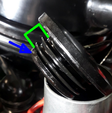

Der Deckel besteht aus 2 Bakelitteilen, die vernietet sind. Diese Niete löst sich gelegentlich, dann liegt der untere Teil wahrscheinlich unter dem Ventildeckel. Auf dem unteren Teil ist auch die Dichtung in einer Nut.

Ja ich denke es fehlt da was. Wenn ich mir Dein Foto hochzoome ist da ja noch was auf der neuen Dichtung drauf.

Jürgen hat geschrieben: Fr 14. Apr 2023, 07:26 Hallo,
Hallo Jürgen,
dann habe ich doch jetzt Klarheit. Die Niete ist definitv sauber abgerissen, besteht nur noch aus dem Kopf und steckt im Deckeloberteil.
Fotos kommen...
Gruß Jens

Wenn ich mir die Ersatzteilbilder anschaue, sieht es so aus, als ob die Dichtung nur der grüne Bereich ist, der blaue aber zum Deckel gehört. Meine DS steht leider nicht vor der Tür, ich kann nicht schauen.

Wenn der Deckel schon aus zwei Teilen zusammen genietet ist, soll die Dichtung wahrscheinlich erst zwischen die beiden Deckelteile gebracht werden und dann der Niet gesetzt werden...?
Ehrlich gesagt ging es mir wie Pit - ich habe nie bemerkt dass da eine Gummidichtung dran ist, da die mittlerweile so hart wie die Bakeliteile ist. Das macht im Prizip auch keinerlei Probleme, ist nut etwas "hakelig" zu montieren. Und von den Pannen mit durch Draufschlagen zerbrochenen Deckeln bzw. gebrochenen Nieten weiss ich, dass man Deckel, zumindest im Zustand des ausgehaerteten Gummis, nur mit leichtem Druck einsetzt und eben nicht draufhaut! ;)

Ich bin euch hier noch die Bilder schuldig.
Nach der Demontage war klar, dass ein komplett neuer Deckel fällig war.
Das Unterteil lag tatsächlich direkt unterhalb der Einfüllöffnung. Es ist kreisförmig um die Niete abgerissen
Das letzte Bild zeigt die beiden Teile aufeinander gelegt
Danke nochmals für die Hilfe
Gruss Jens
