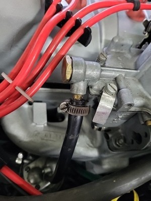

ich habe die Kraftstoffleitung die von der Pumpe zum Vergaser geht, nicht erneuert, sondern die alte Leitung genommen.
Wenn der Schwimmer im Vergaser zumacht, drückt es den Sprit oben aus der Leitung raus.
Ich werde die Leitung erneuern.
Kann man da irgendeine Benzinleitung nehmen oder das das eine spezielle Leitung.
VG
Richard

Hallo Richard,
ganz normaler 8mm-Benzinschlauch ohne Textilummantlung. Und ganz bis Anschlag draufschieben.

... und bei der Gelegenheit unbedingt das Messingröhrchen "kräftig" prüfen und ggf. fixieren!

Guten Abend,
So, der Schlauch von der Benzinpumpe zum Vergaser ist erneuert und das Leck ist geschlossen. Trotzdem sieht man, dass der Schlauch am oberen Ende nach kurzer Zeit feucht wird.
Ich vermute, dass das kleine Messingröhrchen zum Vergasergehäuse auch undicht ist. Wie kann man diese Verbindung abdichten?
VG Richard

Hallo Richard,
das Forum hat eine Suchfunktion. Gib einfach mal "Messingröhrchen" ein und Du wirst sehen, dass dieses Problem ebenso brisant ist wie häufig. Es finden sich dort auch Lösungswege. Sei froh, dass es jetzt schon passiert ist und nicht irgendwann auf der Strasse.
