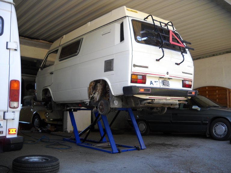

@ Alex: Die Parallelogrammhebebühne kostet bei RP- Tools derzeit 1600.- Euro inkl. Steuer.
Mit der Bühne arbeite ich nun seit 4 Jahren, der besseren Licht- und Platzverhältnisse wegen jedoch nicht direkt in der Werkstatt sondern unter dem Flugdach davor.
[attachment 9194 garage.jpg]
