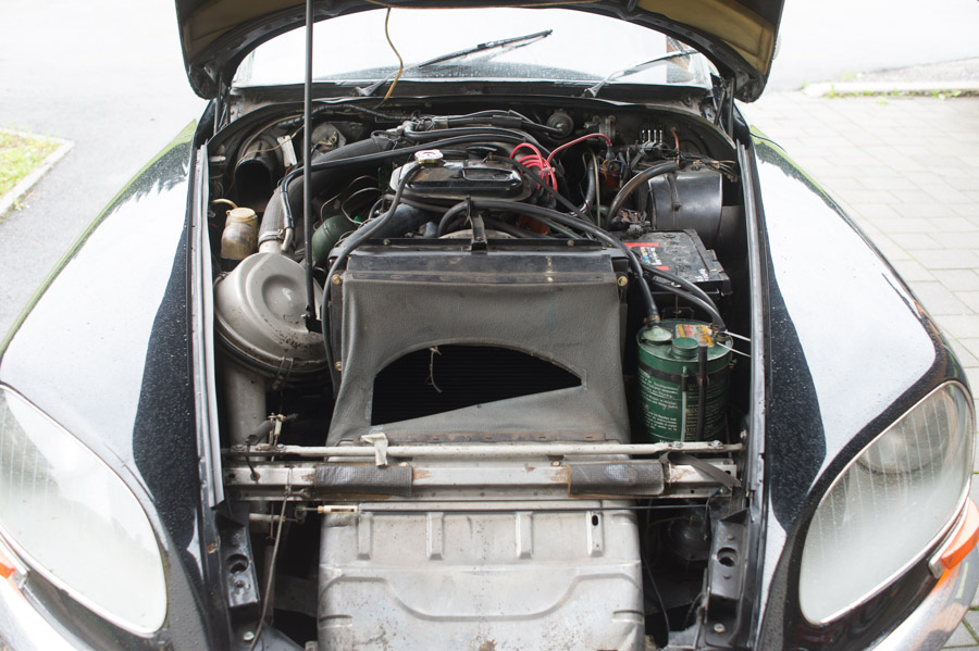

Einmal Danke für die Ratschläge! Anbei ein paar Bilder, damit man weiß worums geht.
Ich beantworte mal gleich die Gegenfragen:
Ich bin aus Kärnten/Österreich.
Ich habe wenig Ahnung von der DS, habe aber vorm Studium einmal Mechaniker gelernt.
Der Kühler ist neu.
[attachment 8770 CBR_5008.jpg]
Gleich vorweg: einen elektrischen Zusatzlüfter habe ich nicht.
Der Reißverschluss ist kaputt, sodass die Kühlwirkung nicht zu 100% gegeben ist, möglicherweise deshalb das Aufleuchten der Temperatur. Es hat aber schon länger nicht mehr aufgeleuchtet, weil es kalt ist und die ganze Zeit regnet...
[attachment 8771 CBR_5009.jpg]

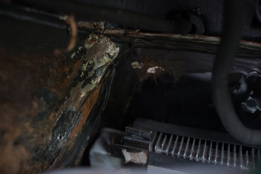

Als ich das Auto gekauft habe, wollte ich eines, das mechanisch und rostmäßig top ist.
Mittlerweile habe ich in jede Ritze geschaut und es ist tatsächlich nahezu rostfrei.
Mechanisch ist es auch in einem guten Zustand, soweit ich das beurteilen kann.
Der Verkäufer hat also nicht gelogen
[attachment 8772 CBR_5013.jpg]

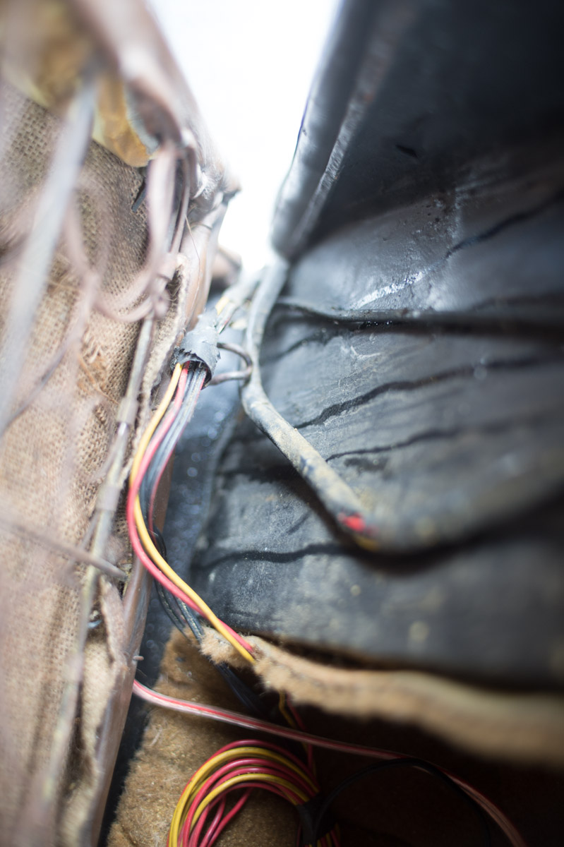

Ist das Original, dass hinter der Rückbank (siehe am Bild, rotes, gelbes und LS-kabel) Lautsprecherkabel durch den Holm geführt werden? Wär ja grundsätzlich cool, leider finde ich am vorderen Ende des Holms die Kabel nicht mehr...
