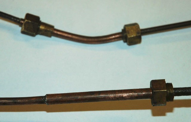

Ich habe bei der Demontage diese Rohrstücke vorgefunden.
[attachment 8693 Rohr2_640x640_50KB.jpg]
Das obere Rohr ist die Zuleitung vom Druckregler zum dreifach-Verteiler (DF 435-24).
Das untere Rohr ist die Verbindung zwischen Bremsdruckspeicher und Bremsventil (DF 392-78).
Ich hatte zunächst gedacht daß es sich um Reparaturstücke handelt.

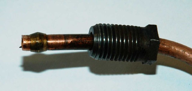

Seltsam ist auch die Ausbildung der Verschraubung am Bremsdruckspeicher, nicht mit Bördelung sondern mit Schneidring.[attachment 8692 Rohr1_640x640_50KB.jpg]
Die Zeichnungen der Ersatzteilliste zeigen auch durchgängige Rohre.
Hat schon jemand ähnliche Beobachtungen gemacht?

Hallo Michael - zu 04/64 kann ich wenig beitragen, aber Schneidringe sind typische Basteleien, die fuer die Reparatur unterwegs gut geeignet sind, auf Dauer aber nicht halten - ich habe bei meinem CX wegen einer solchermassen reparierten Leitung zwischen Sicherheitschieber und Bremsdruckspeicher mal 4 Liter LHM in der Landschaft verteilt.

Ja, ich habe schon genau solche Beschläge ( diese dicken mutternähnlichen Teile) wie im oberen der beiden Fotos an Hydraulikleitungen vorgefunden. Das sind Reparaturteile, die Citroën nicht eingebaut hat, sondern in meinem Fall irgendjemand in der Schweiz. Uli
