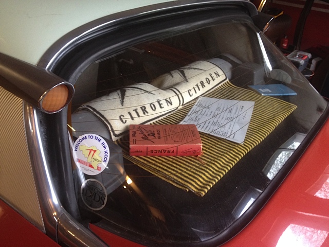

Wie einige ja mitbekommen haben, ist unsere Scheibe in Dänemarks
Pampa auf der Autobahn "geplatzt" (siehe Posting).
Warum ich mein Auto nun um so toller finde?
Es passierte wie immer an einem Wochenende - Samstag Nachmittags.
Mit einem neueren Auto hätte ich bis Montag bei carglass oder so warten
müssen, dann Scheibe bestellen und mit Glück am gleichen Tag oder nach
einem Tag bestellung wäre sie dann eingebaut worden.

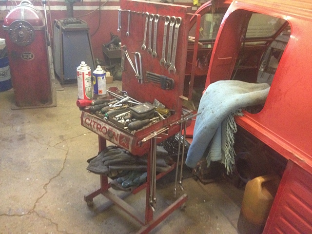

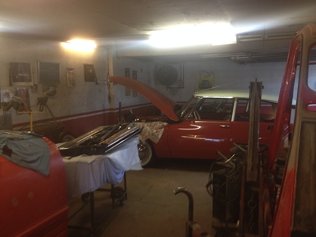

Wir sind ohne Scheibe - vorher an einem Rastplatz Scherben weggesaugt -
die 50 km bis zum Ziel weitergefahren. Dort hat sich einer der anderen
Gäste der Veranstaltung, an der wir teilgenommen haben, daran erinnert,
dass NUR 2 KM vom Veranstaltungsort ein "alter Typ auch so ein Auto hat
und er meinte, dass er auch andere reparieren würde von dieser Sorte Auto".
Ein paar Minuten hingefahren, 3 DS standen in seiner Halle, dazu noch ein zwei
Chassis und Fahrgastzellen 2cv ... und der um die 80jährige Besitzer kramt irgendwo
5 Minuten auf dem Dachboden rum und kommt mit einer verdreckten Scheibe wieder
runter. Passt. Mit ihm zusammen in knapp 1,5 Stunden den zugekitteten Scheibenrahmen
von Scherbenresten entfernt, Motorhaube ab, neue Scheibe rein, bums fertig.
Wun-der-bar.
Für die Werkstattliste: Udbyhøjvej 365, 8930 Randers NØ, Dänemark (er hiess Poul / Paul).
Auf googlemaps streetview kann man auch ein paar alte Fahrzeuge hinter dem Holzzaun sehen :-)
Netter Typ mit netter Frau.
