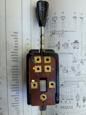

kann mir jemand sagen welcher Pol für das Licht ist? Weiß ist Dauer+, wo ist + für das Licht? Ich hoffe ich hab mich verständlich ausgedrückt.

Hallo Michael - nur damit mal einer antwortet: nein!
Ich nehme aber an, dass Du eine Prueflampe hast? Dann sollte das och ein Kinderspiel sein
- auf V (Ville) drehen, zum Steuerrad ziehen: Standlicht (immer mit dem Standlicht anfangen, da das naterulich auch bei allen anderen Schalterstellungen an ist!)
- nach vorne: Ablendlicht
- auf R (Route) drehen, zum Steuerrad ziehen: Aufblendlicht
- reindruecken: Hupe (oder Zusatzscheinwerfer Funktion - je nach Baujahr)
Viel Erfolg - Til

Hallo Til,
danke für die schnelle Antwort. Ja, eine Prüflampe habe ich, nur ist diese grad unauffindbar. Daher meine Frage. Ich habe meine Jungs im Verdacht, aber die wissen natürlich von nichts...

So, habe mir "schnell" eine Prüflampe gebastelt. Jetzt funzt alles wieder.
