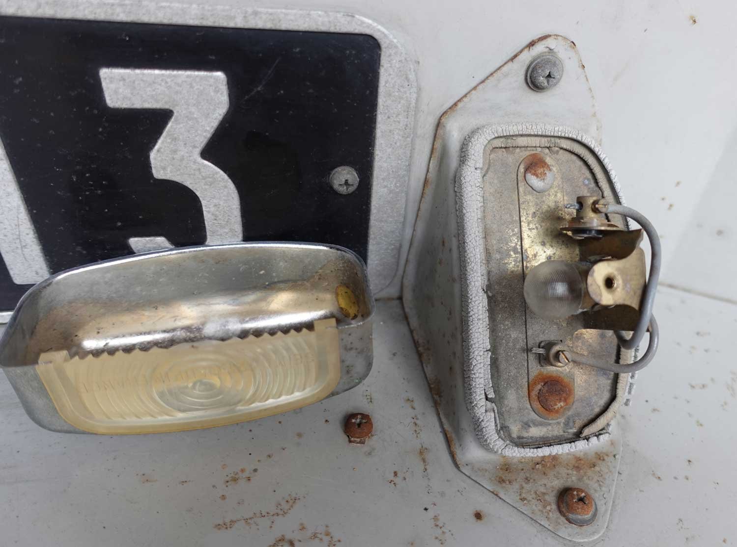

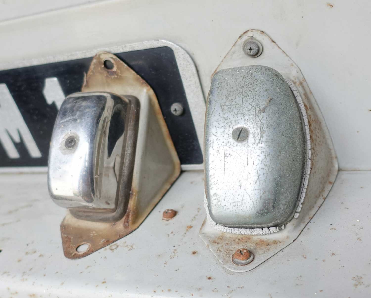

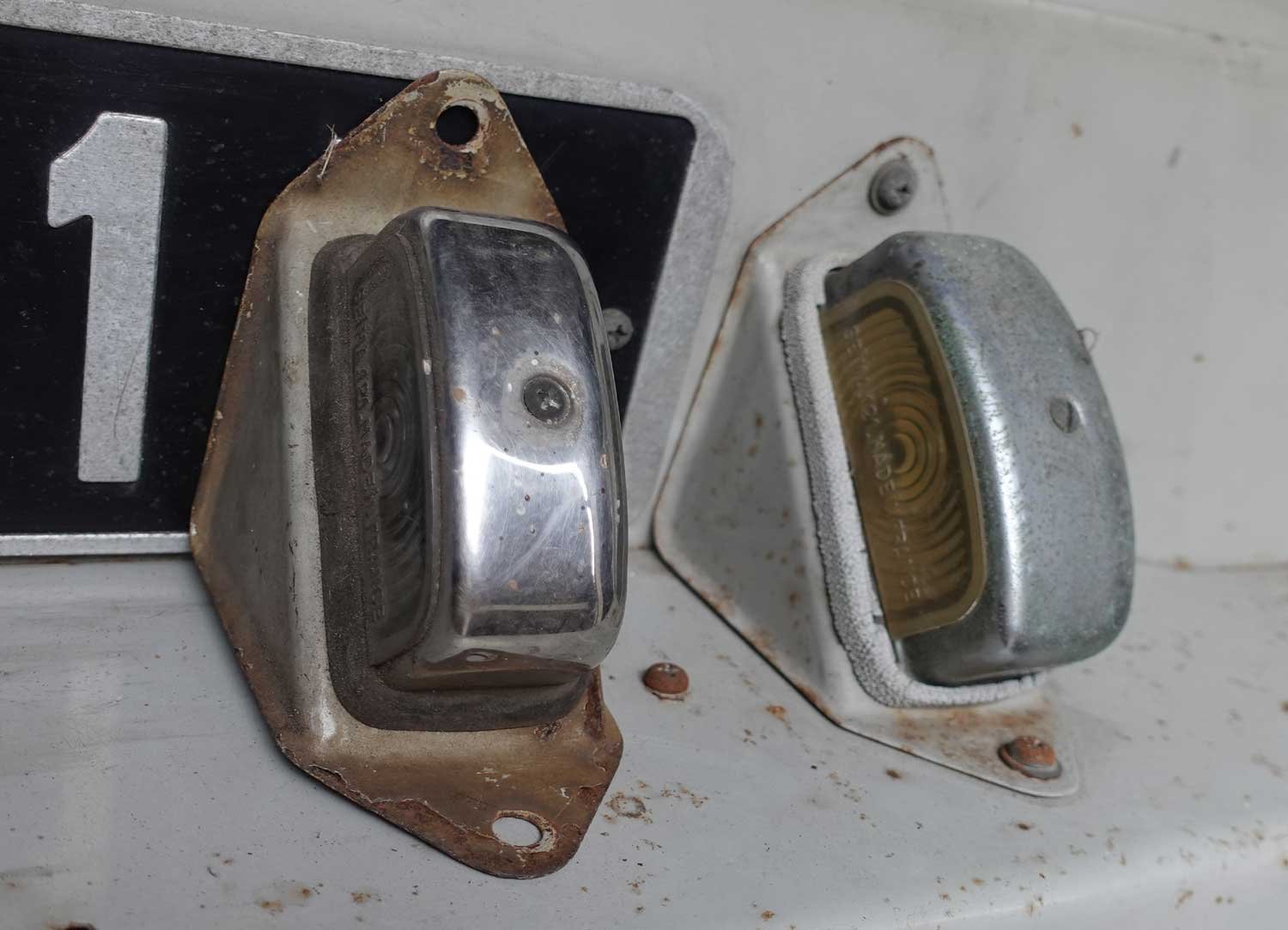

ich habe ein ähnliches Problem, so sieht es bei deinen Leuchten wahrscheinlich auch aus:
Die Leuchten wurden wahrscheinlich zum Mj. 66 geändert (schmaler) , gleichzeitig wurde auch der Träger schmaler, links zum Vergleich die neuere Version:
Wenn es nur auf die Funktion ankommt, kannst du auch die neuere Version mit Träger montieren, bei der neueren Version ist auch das Gummi aus einem haltbareren Material. Von diesen kann ich dir ein Paar anbieten.
Die oben sichtbaren Fragmente der Dichtung sind wohl nicht tauglich als Vorlage für den 3D-Druck, Ronny?

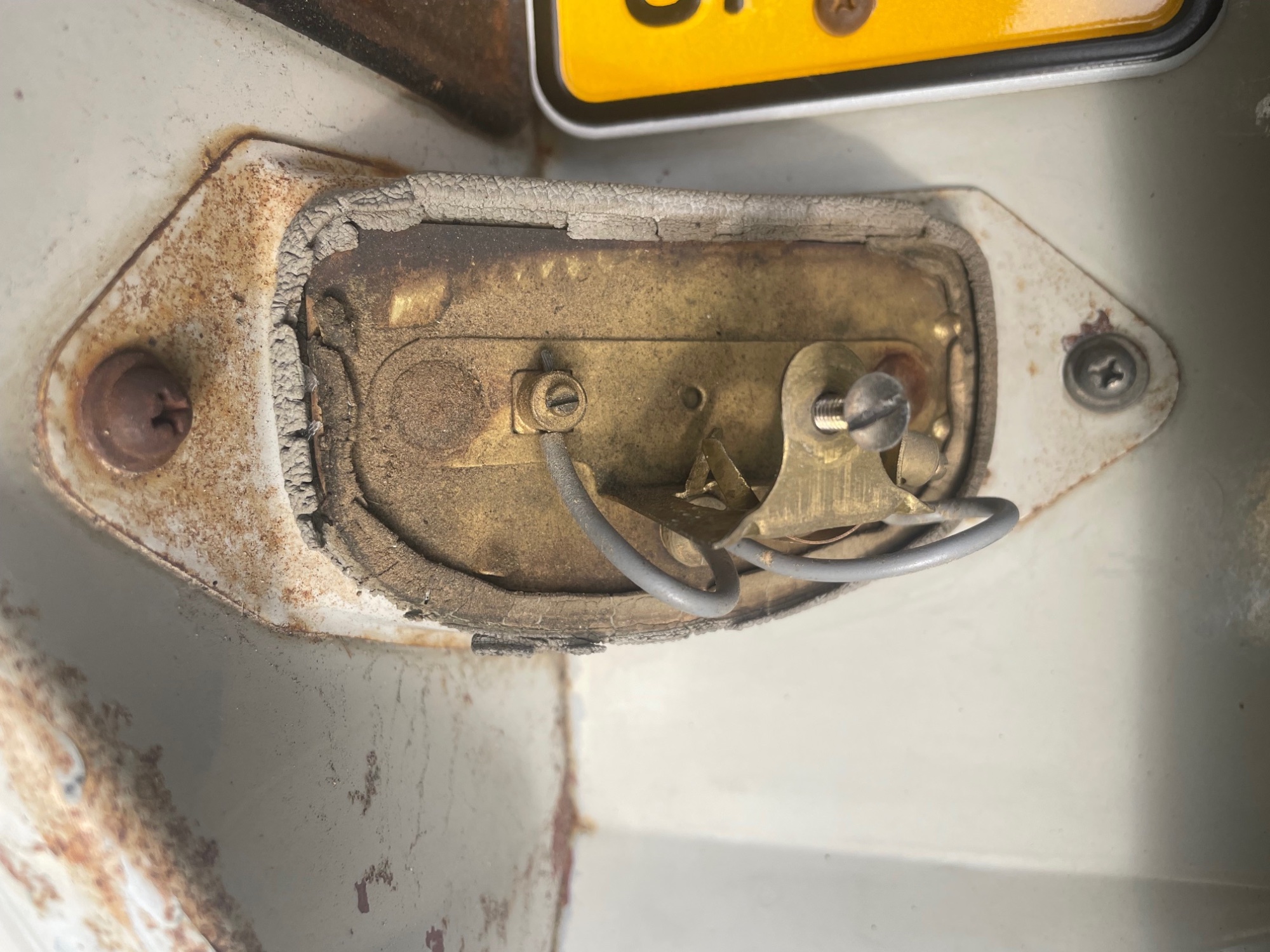

So sieht es bei mir aus:
Die verschmorten Gläser habe ich ersetzt u die Hauben aufpoliert. So weit OK, die Dichtungen sehen halt übel aus.
Ich werde versuchen von den Dichtungen der schmaleren Version (die sind noch relativ ok), das Dichtungsprofil abzunehmen u von den originalen Hauben den Umriss u dann versuchen das ganze zu drucken.
3-D-Druck ist Neuland für mich aber irgendwann muss man ja mal anfangen…
Arbeitskollege besitzt einen Drucker u steht mir zur Seite.
