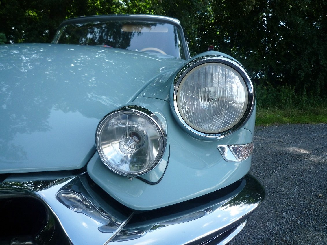

Moin D - Modell - Gemeinde!
Ich weiß, es ist etwas aussichtslos, aber fragen kann ja nicht schaden:
Ich suche die (in meinen Augen) schönen Zusatzscheinwerfer von S.E.V. Marchal (das sind die mit den kleinen Spitzen in der Mitte auf dem Glas) für das Rundauge.
Die Kenner wissen was ich meine.
Als Paar natürlich und vom Zustand her: brauchbar.
(Das Foto dient nur zur Wiedererkennung.)
Über Hinweise, oder Angebote wäre ich sehr dankbar.

Es gibt die MARCHALs in zwei Versionen.
Die am meisten verbauten sind die mit den geriffelten Gläsern. Nebelleuchten.
Sehr selten sind die Fernlicht-MARCHALs, fast klares Glas und grösserer Durchmesser/ grösseres Gehäuse.
Die Reflektoren sind NICHT untereinander austauschbar.
Bonne chance!

Es gibt die Leuchten auch im kleinen Durchmesser als Fernscheinwerfer. Lediglich die Reflektoren und Gläser unterscheiden sich. Ich habe die Fernscheinwefer seit vielen Jahren bei meiner 58er verbaut. Ansonsten ist die Optik absolut identisch.
Gruß Ralf

So, jetzt wo ich aus dem Urlaub zurück bin, stelle ich mal die zugehörigen Fotos ein.
Es gibt für alle Gehäusetypen der Marchal Zusatzscheinwerfer die Einsätze für Fern- oder Nebelscheinwerfer.
links der Einsatz 670/690 Nebelscheinwerfer - rechts 572/682 Fernscheinwerfer
wie sehr gut zu erkennen ist, unterscheiden sich die Scheinwerfer was die Optik und Bauform betrifft nicht.
Auch diie Abmessungen sind absolut identisch, allerdings ist das Glas der Fernscheinwerfer nicht geriffelt.
Ralf
