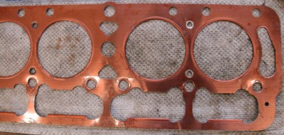

Undichtigkeiten konnte ich seitdem nicht feststellen. Und das, obwohl ich die Schrauben damals nicht einmal nachgezogen hatte (eine hintere Schraube hatte sich beim ersten Durchgang beim festziehen etwas „weich“ angefühlt, da bin ich das Risiko eingegangen und habe auf das vorgeschriebene Nachziehen verzichtet.
Andere Frage: Ich habe noch einen Dichtsatz mit Kupferdichtung liegen, aber diese ist in ein paar Bereichen wellig bis leicht geknickt. Lieber eine andere Dichtung verwenden, oder hat das keinen Einfluss aufs Ergebnis? Suche das Teil später mal raus und stelle Fotos davon ein.
- Beiträge: 2218
Re: Zylinderkopfdichtung Langhuber
Die sieht meiner nicht unähnlich, aber augenscheinlich ist der Zustand schlechter.
