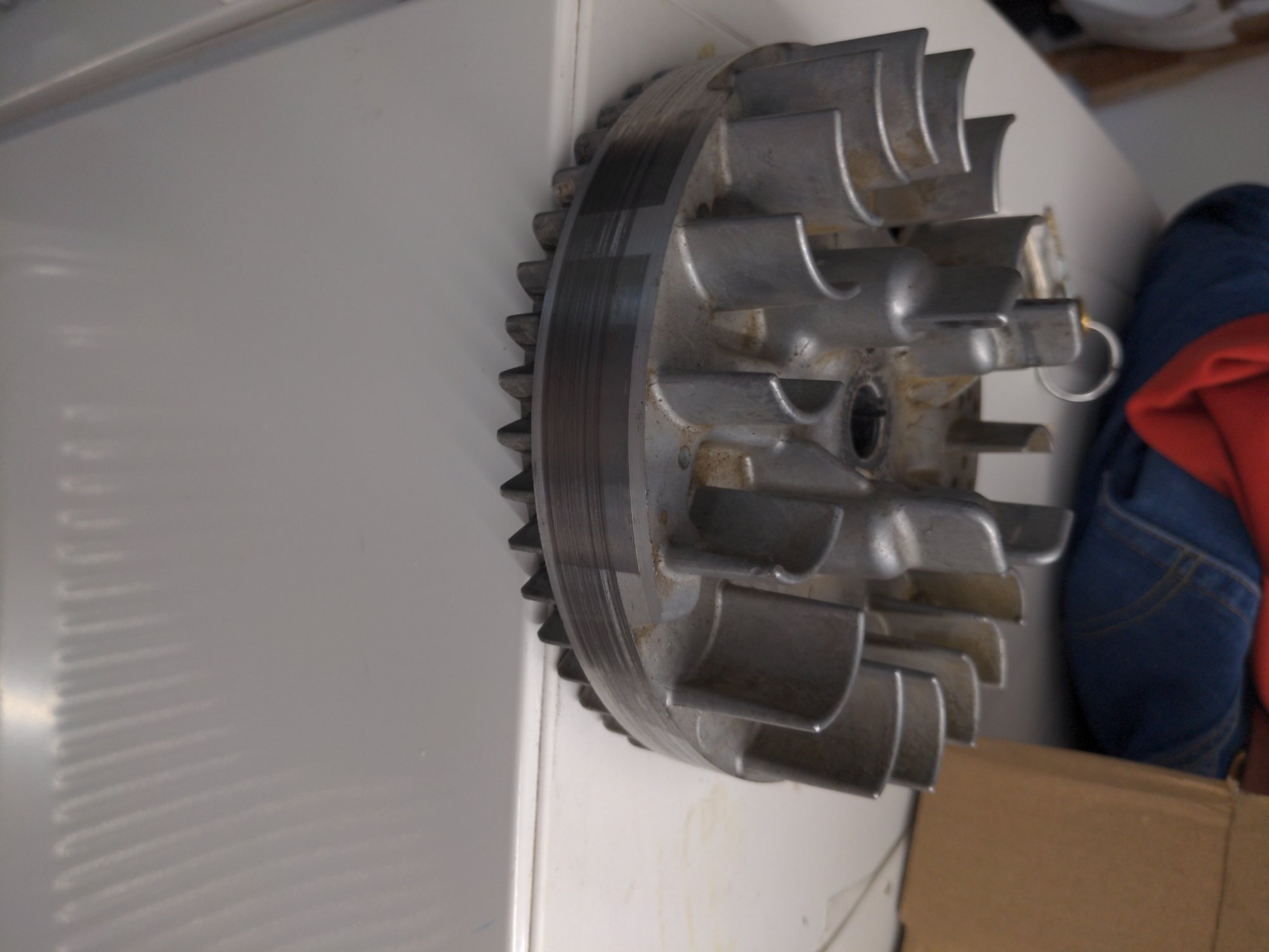

Hallo ich bringe meinen Rasenmäher nicht zum Laufen!
Das könnte doch eine Denksportaufgabe für euch sein!
Es ist ein Briggs&Stratton Motor und der Zündfunke fehlt.
Andere Zündkerze, neue Zündspule. Das Lüfterrad (=Polrad) war verdreht, der Keil abgeschert.
Mir fallen nur noch die Magneten im Polrad ein. Habt ihr noch Ideen?

Kontaktabstand testweise sehr eng klopfen und bei Dunkelheit prüfen.

Du meinst Elektrodenabstand?
Und wenn ich dann was sehe? Was sagt mir das?

Pit hat geschrieben: Mi 25. Sep 2024, 14:45 Du meinst Elektrodenabstand?
... dass die Fehlerbeschreibung "der Zündfunke fehlt", so nicht mehr stimmt.

OK.
Normal 0,5mm.
Jetzt 0,3mm. Er springt erstens nicht an, zweitens sehe ich keinen Funken. Richtig dunkel ist es allerdings nicht.
Ich ändere vorsichtshalber auf "Zündfunke fehlt oder ist sehr schwach"
Kann ich das Polrad irgendwie prüfen?
Es ist aus Alu und hat auf einer Seite drei unterschiedlich starke Magnete.
Auf der gegenüberliegenden Seite zwei ferromagnetische Felder eingearbeitet.

Hallo Huf,
in der dunklen Garage habe ich den Zündfunken gefunden!
Aber laufen tut er noch nicht!

Pit hat geschrieben: Do 26. Sep 2024, 20:49 Hallo Huf,
Danke,
Hallo Pit,
dieser Test deutet vermutlich darauf hin, dass das System grundsätzlich i.O. ist, aber die Permanentmagnete wohl am schwächeln sind. Bei solchen Massenprodukten wird kein hochwertiges Magnetmaterial verwendet. Vibrationen und hohe Temperaturen schwächen über die Zeit die Magnetkraft bis zur Wirkungslosigkeit.
Mit einem sehr starken Magneten lassen sich die billigen "Weichmaterial"-Magnete aber wieder auffrischen.
