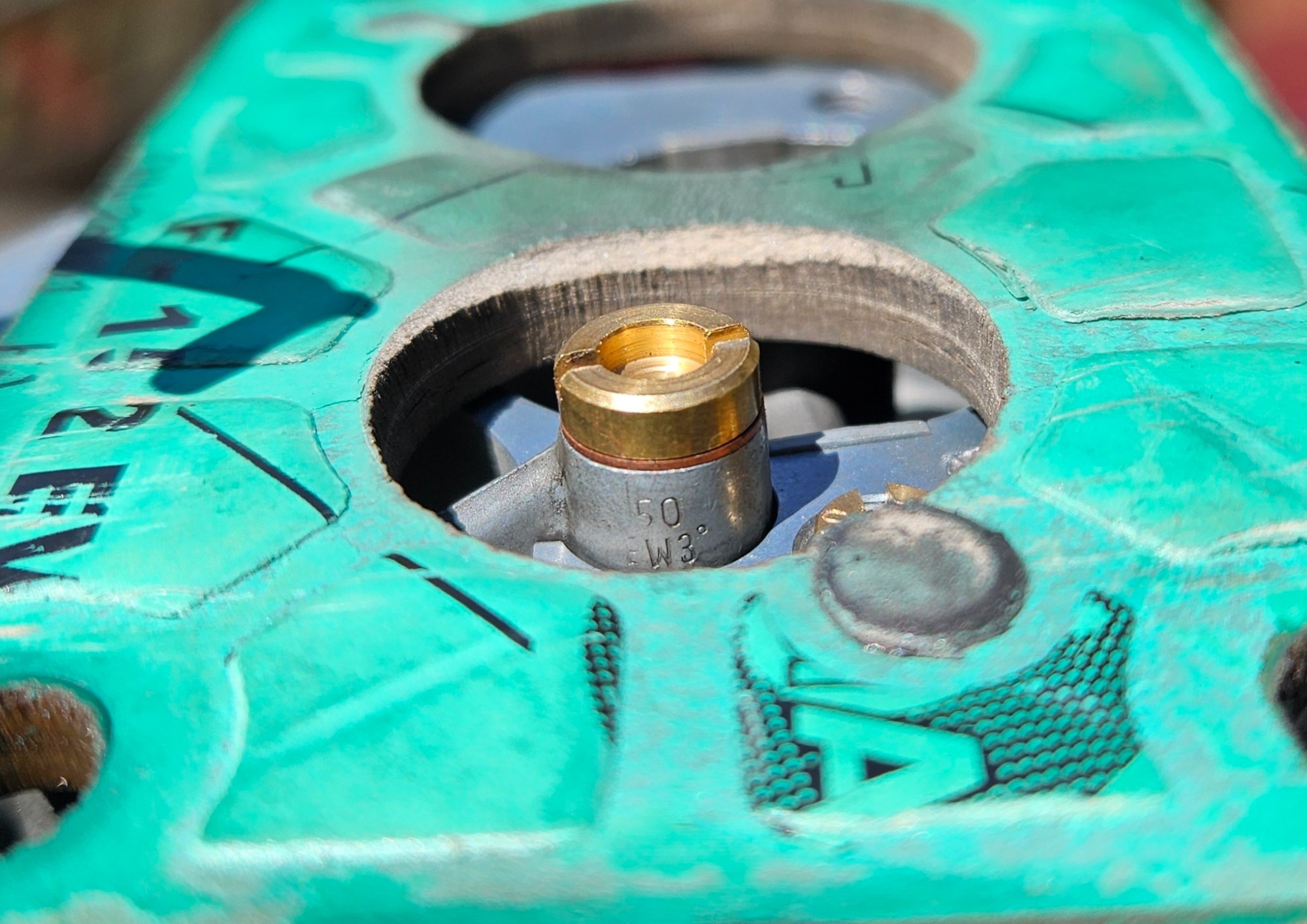

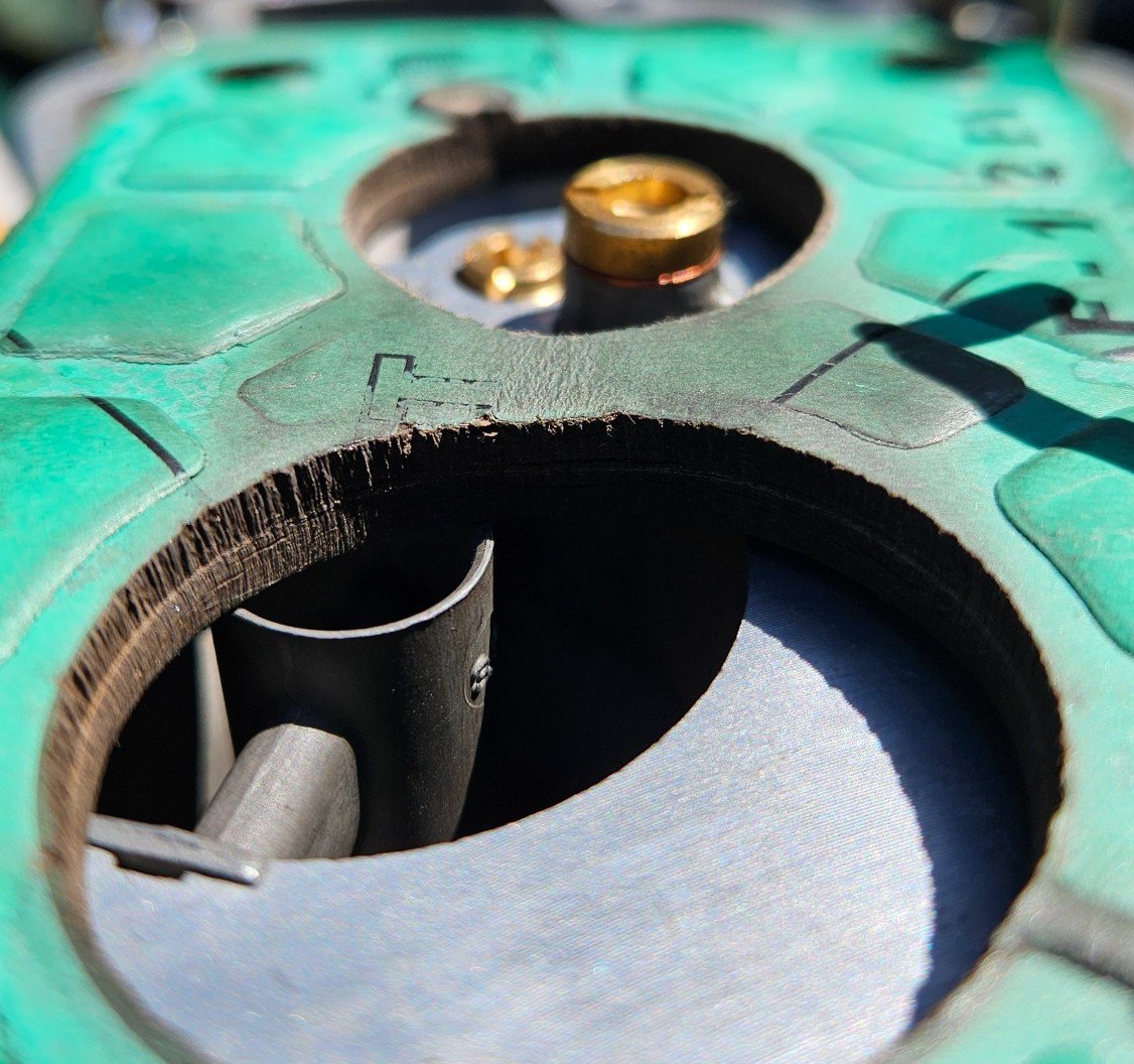

Wie schon erwähnt, bin ich gerade von einer Südfrankreich Tour zurückgekommen. Meine Göttin lief einwandfrei, Ansprechverhalten und Verbrauch war unauffällig gut.
Was mich aber immer irritierte, war ab und zu Rauchschwaden aus dem Auspuff beim beschleunigen. Außerdem riecht sie im Standgas etwas nach Benzin. Zündung und Vergasereinstellung habe ich mehrmals geprüft, Ventile sind auch einwandfrei eingestellt.
Heute habe ich den Vergaser abgenommen und dabei gesehen, dass die von VGS mitgelieferte isolierungsplatte am Vergaserfuß (aus einem weichen Material) sich etwas verzogen hat. Der Steg Bereich zwischen den beiden vergaserstufen liegt nicht ganz an.
Ich könnte mir vorstellen, dass dies das Problem ist. Die originale Platte ist ja aus einem Bakelit-artigen festen Material.

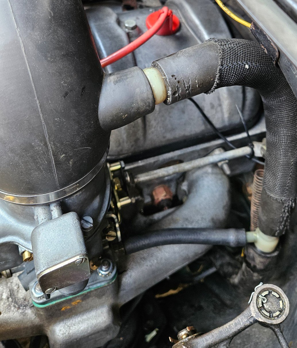

Der relativ lose auf dem Stutzen anliegende Schlauch der Entlüftung kann es aus meiner Sicht eigentlich nicht sein

Ich habe die Isolationsplatte bestellt. Wenn ich die einbaue, werde ich auch noch mal das Ventilspiel prüfen.
Der Motor läuft rund. Gefühlt ist es ja, als ob er grundsätzlich ein wenig zu fett läuft. Die Gemischeinstellschraube zeigt aber ganz normal Wirkung.
