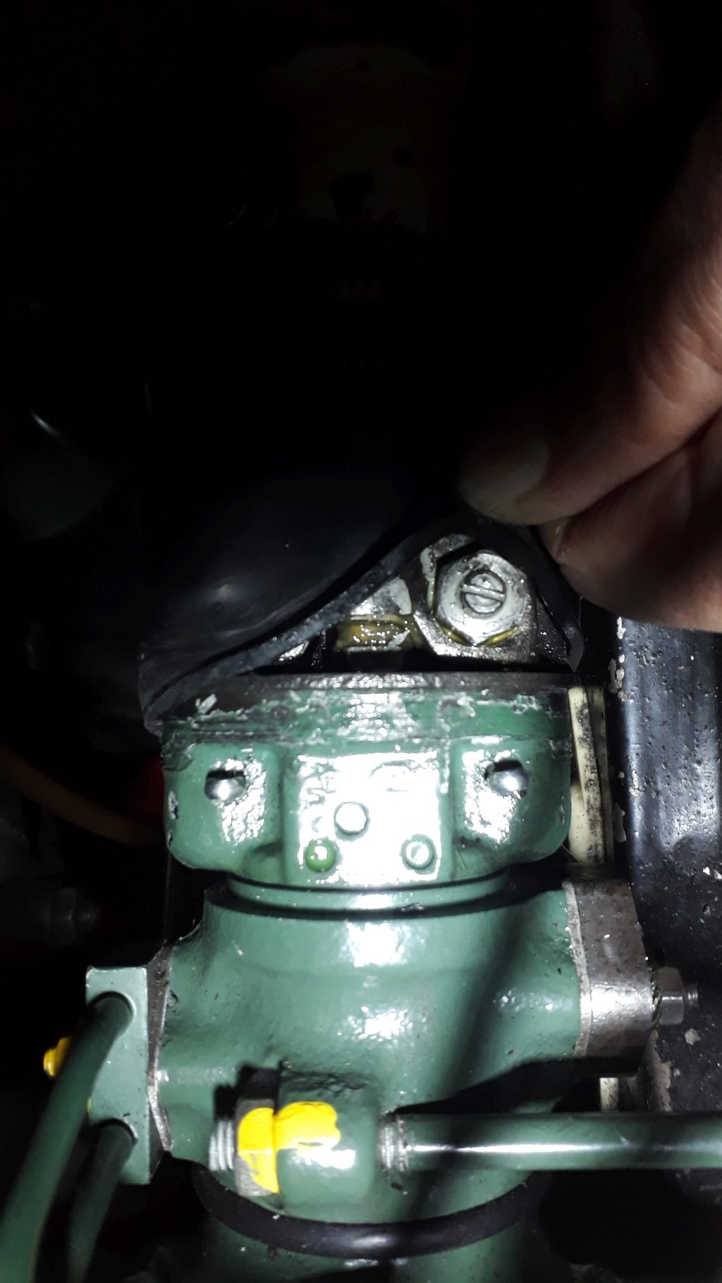

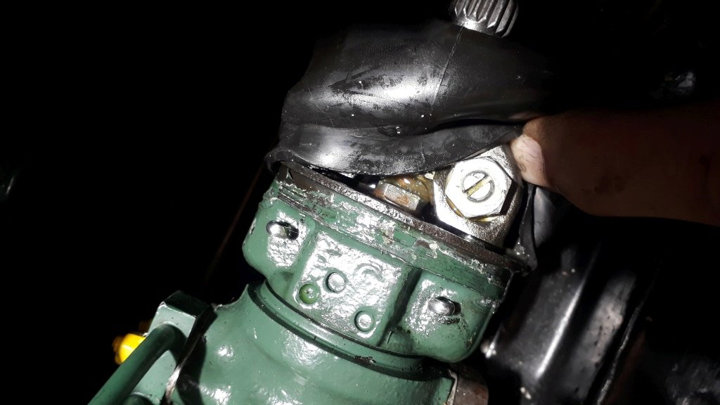

Ich habe heute bei einer Probefahrt die Lenkung eingestellt. Nachdem ich eine Einstellschraube um 109° gelöst habe, funktioniert die Lenkung wieder einwandfrei!

Hallo Pit,Pit hat geschrieben: Do 5. Okt 2023, 18:49 Ich habe heute bei einer Probefahrt die Lenkung eingestellt. Nachdem ich eine Einstellschraube um 109° gelöst habe, funktioniert die Lenkung wieder einwandfrei!
Welche Schraube hast du gelöst? Ist das mit den 109 Grad ernst gemeint?
Re: Drucküberschneidung
Ja. Das erste Bild "vorher" war die Einstellung wie mir die Lenkung geliefert wurde. Mit "nachher" funktioniert sie besser. Die Schraube wurde nach links um etwas über 90° gedreht. Den Winkel habe ich dann auf dem Bild gemessen.
