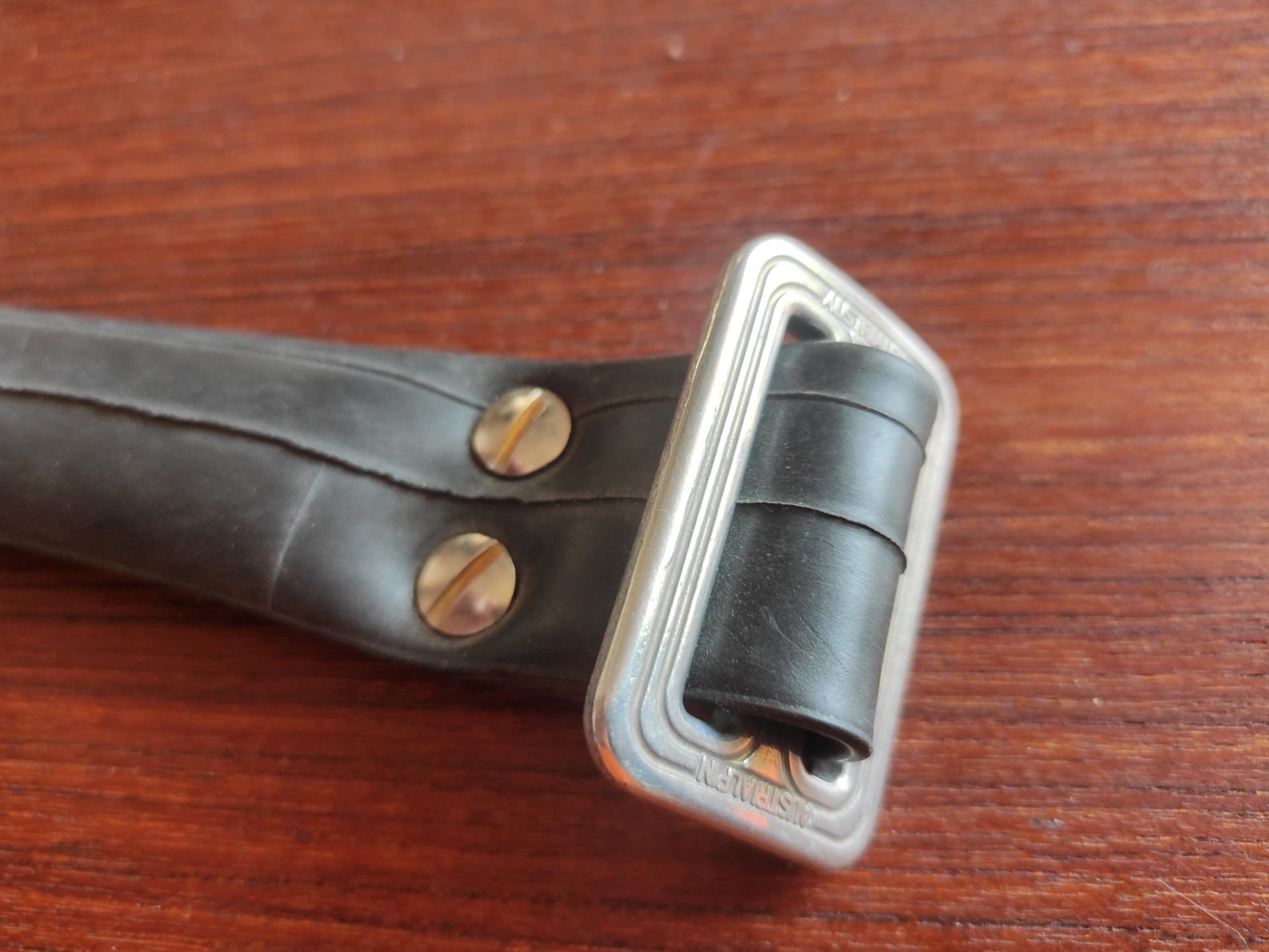

Schlaufen zum befestigen von Schnallen o.ä. lassen sich sehr einfach mit sog Buchschrauben herstellen. Die dafür nötigen Löcher stanzt man mit einem gewöhnlichen Locher aus dem Büro. Kleben lässt es sich auch sehr gut. Es ist noch zu beachten, dass Butyl nicht ölbeständig ist.
Ich kann nur jedem empfehlen dieses sehr universelle Halbzeug "Butylschlauch" stets zu vorzuhalten.

Da ein Foto immer am anschaulichsten ist, anbei ein Bild einer meiner DIY Gurte. So etwas wäre für das Ersatzrad definitiv machbar und mit dieser Schnalle sogar einigermaßen stilecht, wenn auch natürlich nicht original.
