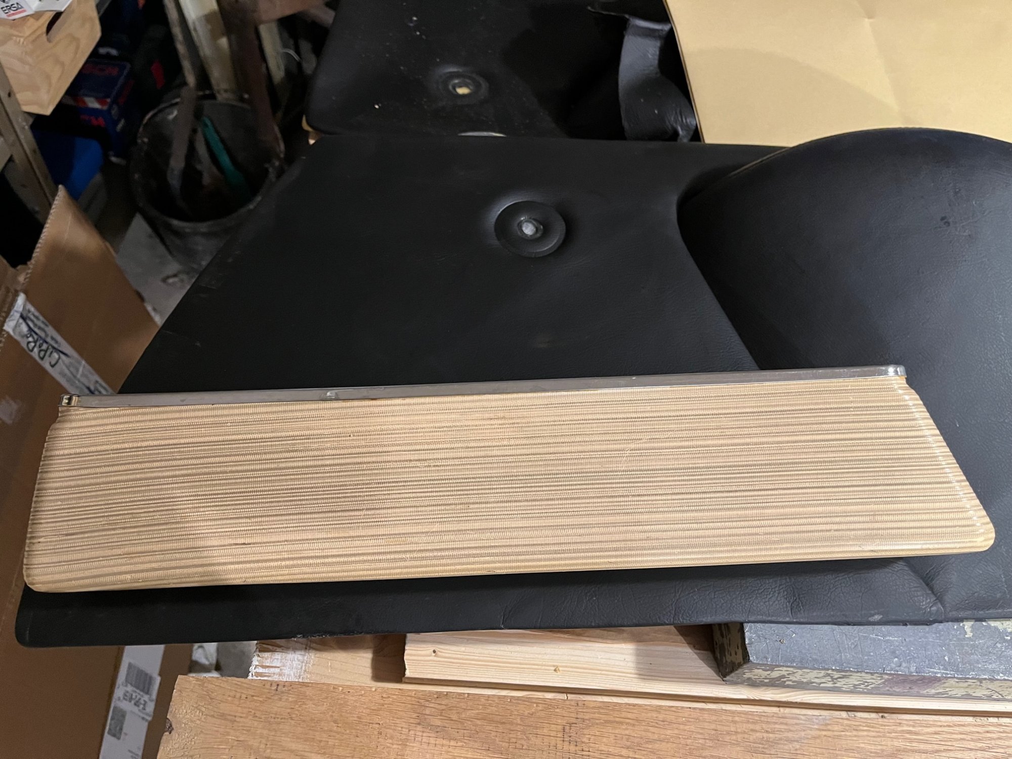

ich "überhole" gerade meine 25 Jahre alten Türverkleidungen. Sie wurden "damals" mit Schaumstoff etwas (zu) üppig aufgepolstert - das vereinfachte die Befestigung nicht unbedingt. Die Kartentaschen wurde damals (auch) mit schwarzem Leder verkleidet - war Mode und gefiel (mir) gut.
Ich habe vor ein paar Tagen bemerkt, dass sich der Lederüberzug ganz leicht und rückstandsfrei von diesen Kartentaschen abziehen lässt. Ich war über die Schönheit des zeitgenössischen Kunststoffs dieser Kartentaschen mehr als überrascht -
So werde ich die Kartentaschen auch wieder montieren. (im Hintergund übrigens die von mir neu bezogenen Türverkleidung mit dem alten Leder)
Wie die Befestigung "oben" erfolgt ist klar.
Für mich stellt sich aber die Frage wie sie unten an der Türpappe montiert waren. Man erkennt, dass es Metallklipse? gegeben hat? (an meinen Türpappen waren sie vorher nur verklebt)
Welche Metallklipse waren das?
Hat jemand solche Klipse - ein Foto der montierten Kartentasche im Original?
Info wäre nett.

Hallo Karl
an die Türpappen sind von hinten 3 Metallwinkel genietet (2 unten, einer vorn), die die Kartentasche fixieren. Die Befestigung erfolgt dann, indem der Bezug der Kartentasche auf die Rückseite der Türpappen getackert wird. Wenn ich Dein Photo aber richtig interpretiere, hat man den Originalbezug bündig zum Trägermaterial abgeschnitten, dann musst Du improvisieren.

offenbar gab und gibt es diverse Versionen der Kartentaschen(befestigungen).
Meine Kartentasche wird oben mit zwei Metalllaschen -- die sich aus dem verchromten oberen Zierrand entwickeln - von hinten um gebördelt und mit Metallplättchen fixiert. Das ist eine sehr gute Konstruktion.
Vielleicht niete ich unten auch zwei solcher Laschen an - oder ich verklebe es auch nur wieder mit einem Lederlatz.
In jedem Fall werde ich von innen noch eine flache Kante einkleben, damit ich nicht nur eine (halb)Schale montiere.
Wenn noch jemand ein Foto findet fände ich das interessant.

da gibt es wohl tatsächlich Unterschiede. Auf den Bildern von Thomas sieht man ja deutlich einen angetackerten Streifen Kunstleder o. ä., bei meiner 68er ist es definitiv so, dass der Bezug der Kartentasche selbst grösser bemessen ist als die eigentliche Tasche (also das Trägermaterial) und dann auf die Rückseite der Türpappe getackert wurde. Die Metallwinkel verschwinden dann unter dem übergeschlagenen Bezugsmaterial. Auch die "Chrom"leiste oben auf der Tasche fehlt bei mir.
