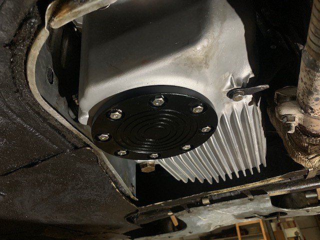

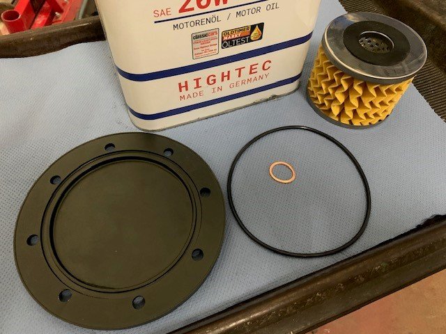

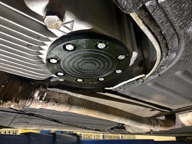

MenrathU hat geschrieben: Mo 8. Mai 2023, 13:35
Btw, gibt's eigentlich stabileren und formbeständigeren Ersatz für den originalen Ölfilter-Blechdeckel? Oder aber evtl. eine Silikondichtung, die einen verzogenen Blechdeckel ausgleichen könnte?
Hallo Uwe,
Ich habe mir den Deckel aus Aluminum fertigen lassen. Ist stabiler als das Original und lässt sich mit O-Ring oder original Dichtung montieren.
Habe mir gleich ein paar mehr machen lassen und noch welche übrig. 45,-€ mit Versand
