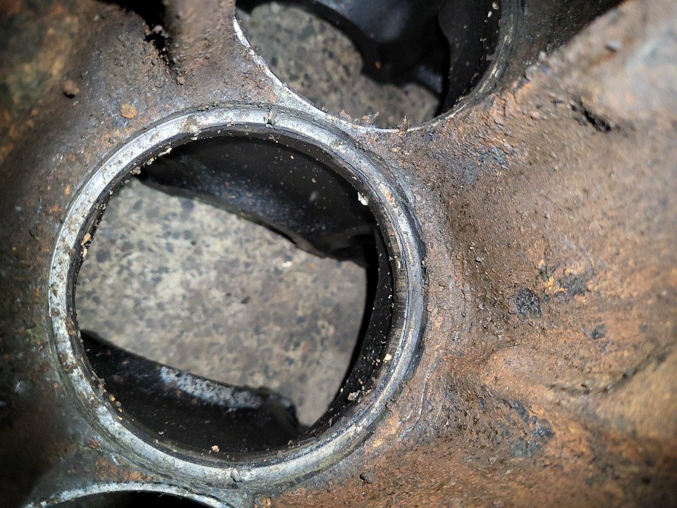

ich bin grade bei der Restaurierung des DY3-Motors. Laut Handbuch soll man ja oben in den Motorblock eine Schraube mit großen Unterlegscheiben reinschrauben, damit die Zylinderbuchsen nicht rausfallen wenn man den Motor umdreht.
Ich wollte auch die Buchsen rausholen, weil ein Blick in den Motorblock nichts Gutes verheißen hat.
Leider sind die Buchsen dann doch nicht so gut rausgegangen wie gedacht. Ich musste sogar meine 16-Tonnen-Presse einsetzen. Mit Hammerschlägen war nichts zu machen.
Wenn man dann sieht, wie die Buchsen aussehen, kann man sich vorstellen, dass diese Buchsen nicht von alleine rauswollen. Das sieht wie eine Muschelbank aus.
Und so sieht der Rest aus
Jetzt aber zu meiner Frage. Im Werkstatthandbuch ist unter der Zylinderbuchse eine Dichtung vorhanden.
Aus einer anderen Unterlage habe ich erfahren, dass diese Dichtungen nicht in allen Jahren eingesetzt wurden. Blickt man in den Motorblock rein, so kann man etwas Weißes erkennen. Ist das der Rest der Dichtung oder ist es eine Dichtmasse?
Was soll ich jetzt machen? Dichtung besorgen oder mit Dichtmasse abdichten?

keine Dichtmasse (drückt sich weg) sondern Papierdichtungen, die so zu wählen sind, dass die Buchsen ca. 0,12 mm überstehen. Und richtig gut sauber machen vorher.

Und nach dem Saubermachen nochmal sauber machen. Bis die Handgelenke weh tun.
Man kann die Papierdichtungen mit Curil T (das grüne) zwischen Daumen und Zeigefinger dünn einmassieren, nur so wenig, daß sie eben klebrig sind. Mehr nicht!!! Beruhigt vielleicht auch nur das Gewissen, aber alle meine gemachten Motoren sind so einwandfrei dicht.
