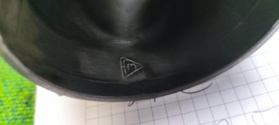

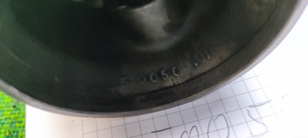

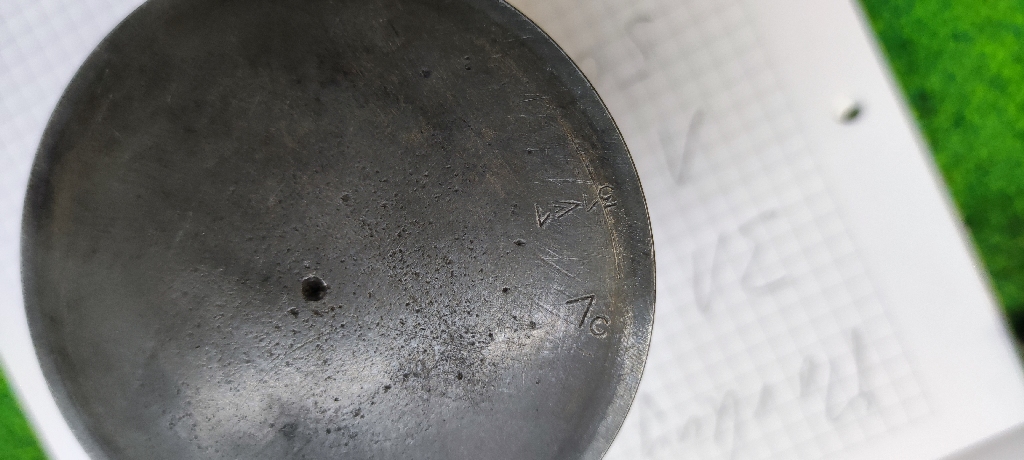

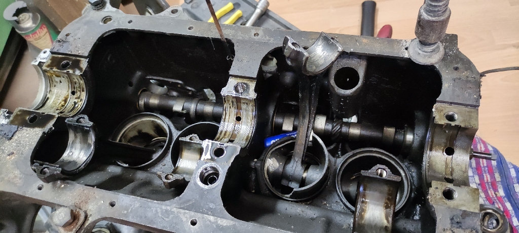

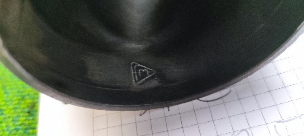

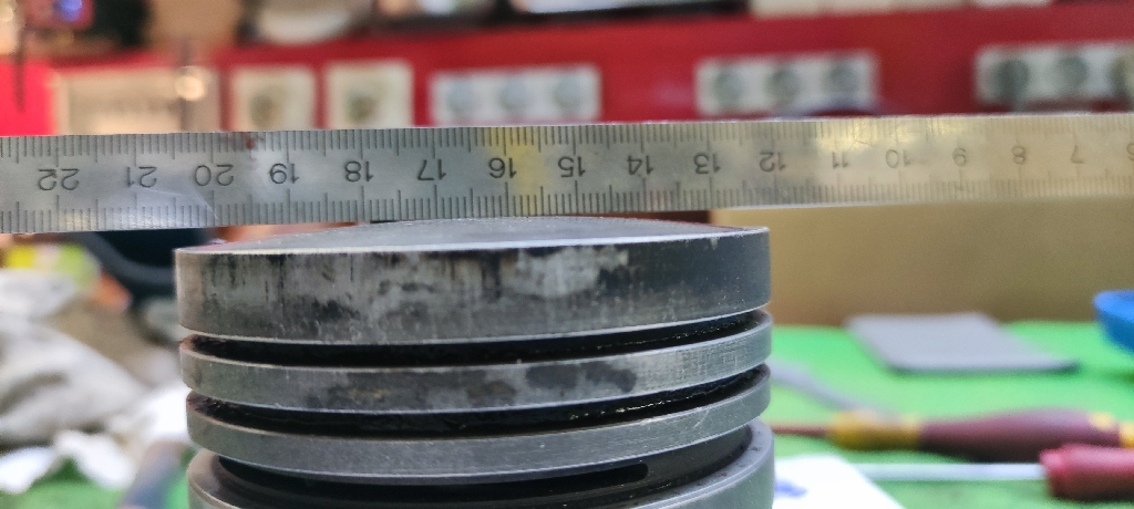

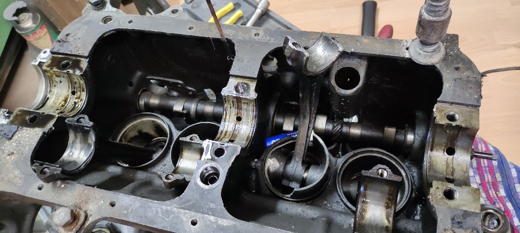

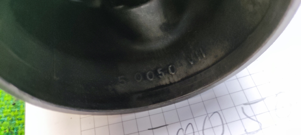

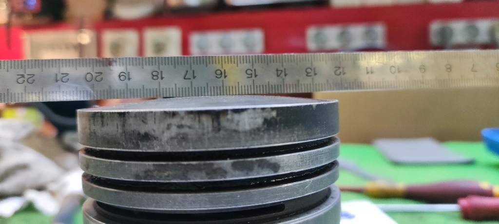

wie schon öfters erwähnt fahre ich eine ID19 EZ11/65 mit DE Motor. Leider ist es mir bis heute nicht gelungen herauszufinden, was an diesem Motor alles anders sein soll als bei dem DS19 Motor. Es gibt eine technische Mitteilung 551/65 mit dem Hinweis: Verdichtung 8/1, Leistungssteigerung durch gewölbte Kolben (es handelt sich beim Grundmotor um den DS19 Motor, welcher 65 durch den Kurzhuber ersetzt wurde). Da ich noch einen Schrottblock mit gebrochenem Pleuel liegen hatte, habe ich den heute Mittag kurzer Hand zerlegt und einen Kolben demontiert. Kann von euch jemand beurteilen ob es tatsächliche andere Kolben sind als beim ursprünglichen DS19 Motor? Angeblich soll auch der Zylinderkopf anders sein, in den ET Büchern finde ich diesbezüglich nichts. Vergaser ist ein Solex SDID2, das ist soweit klar.
Stefan
[attachment 16200 IMG_20220215_183310_1024x1024_500KB.jpg]
[attachment 16201 IMG_20220215_185618_1024x1024_500KB.jpg]
[attachment 16202 IMG_20220215_185330_1024x1024_500KB.jpg]
[attachment 16203 IMG_20220215_185357_1024x1024_500KB.jpg]
[attachment 16204 IMG_20220215_185426_1024x1024_500KB.jpg]
PS: wer genau hinsieht erkennt die Austrittsöffnung des kapitalen Schadens am Block :-)

wenn Du in die DS-Reparaturanleitung schaust, ist dort für die Modelle mit gewölbten Kolbenböden eine Verdichtung von 8,5/1 aufgeführt. Damit würde der DE von der Verdichtung genau in der Mitte zwischen der ID (7,5/1) und der DS liegen. Da der Kopf identisch ist, dürften die DE-Kolben eine geringere Wölung aufweisen. Auch aus der Querschnittszeichnung kann man (mit gutem Willen) eine im Vergleich zu Deinem Photo stärkere Wölbung der Kolben herauslesen.

Du meinst DS19 Motor? Habe jetzt nochmals die ET Handbücher gewälzt, es gab immer nur Laufbuchsen komplett mit Kolben und zwas im ID19 Hand buch ETNr. DS111 01 (flacher Kolben) und DS111 01c (gewölbter Kolben), die gleiche ETNr. bei DS19 bis 3/61 (flach) und ab 3/61 (gewölbt). Der Kolben auf Deinem Bild ist definitiv stärker gewölbt, da würde die Einschätzung von Robert bezüglich der Verdichtung passen. Das würde bedeuten das es diese schwächer gewölbten Kolben nur ein Jahr lang gab und diese evtl. in den Büchern nicht auftauchen. Wenn ich jetzt noch wüsste ob der Kopf idenstisch ist wäre ich schon ein Stück weiter.
