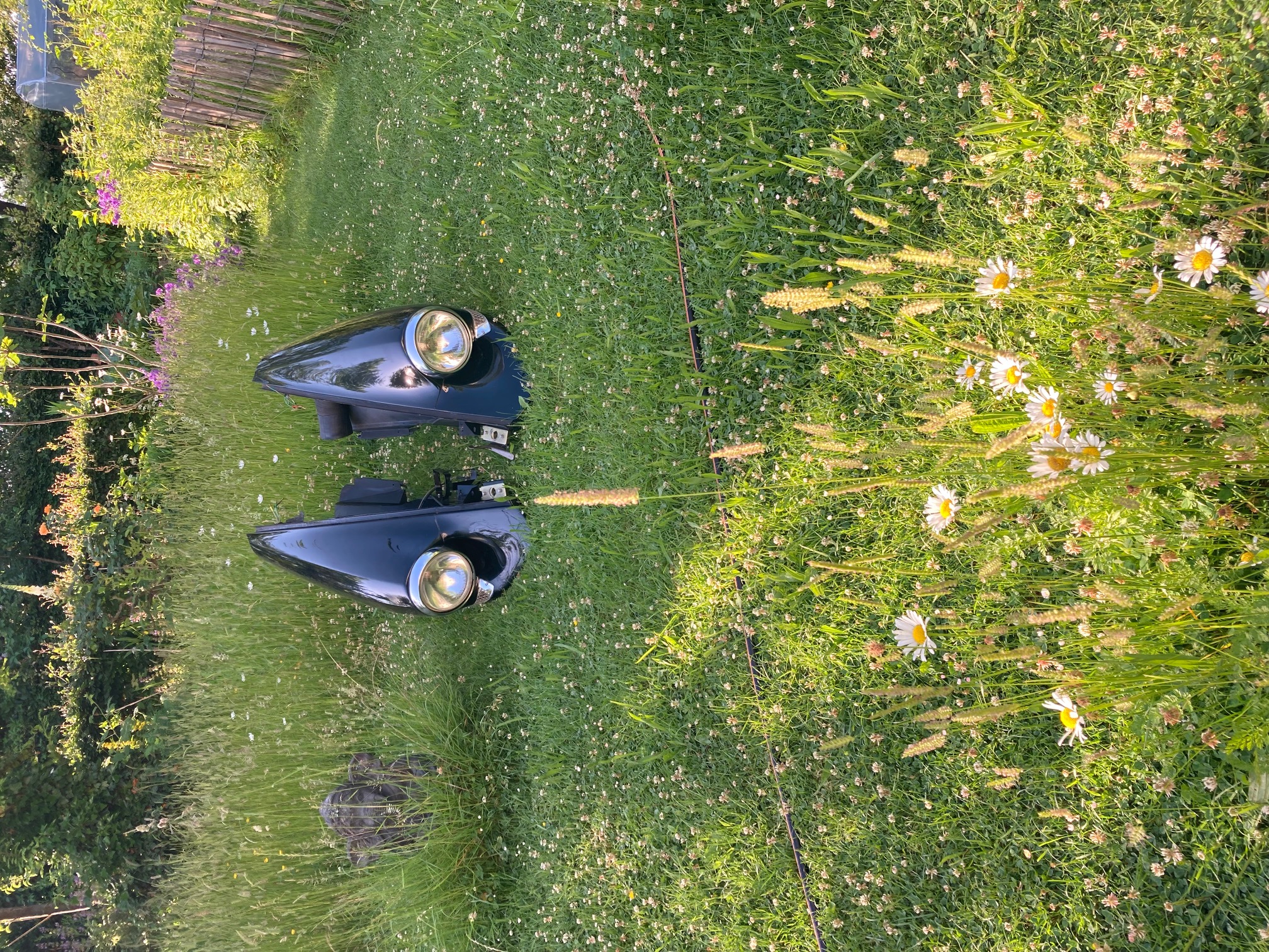

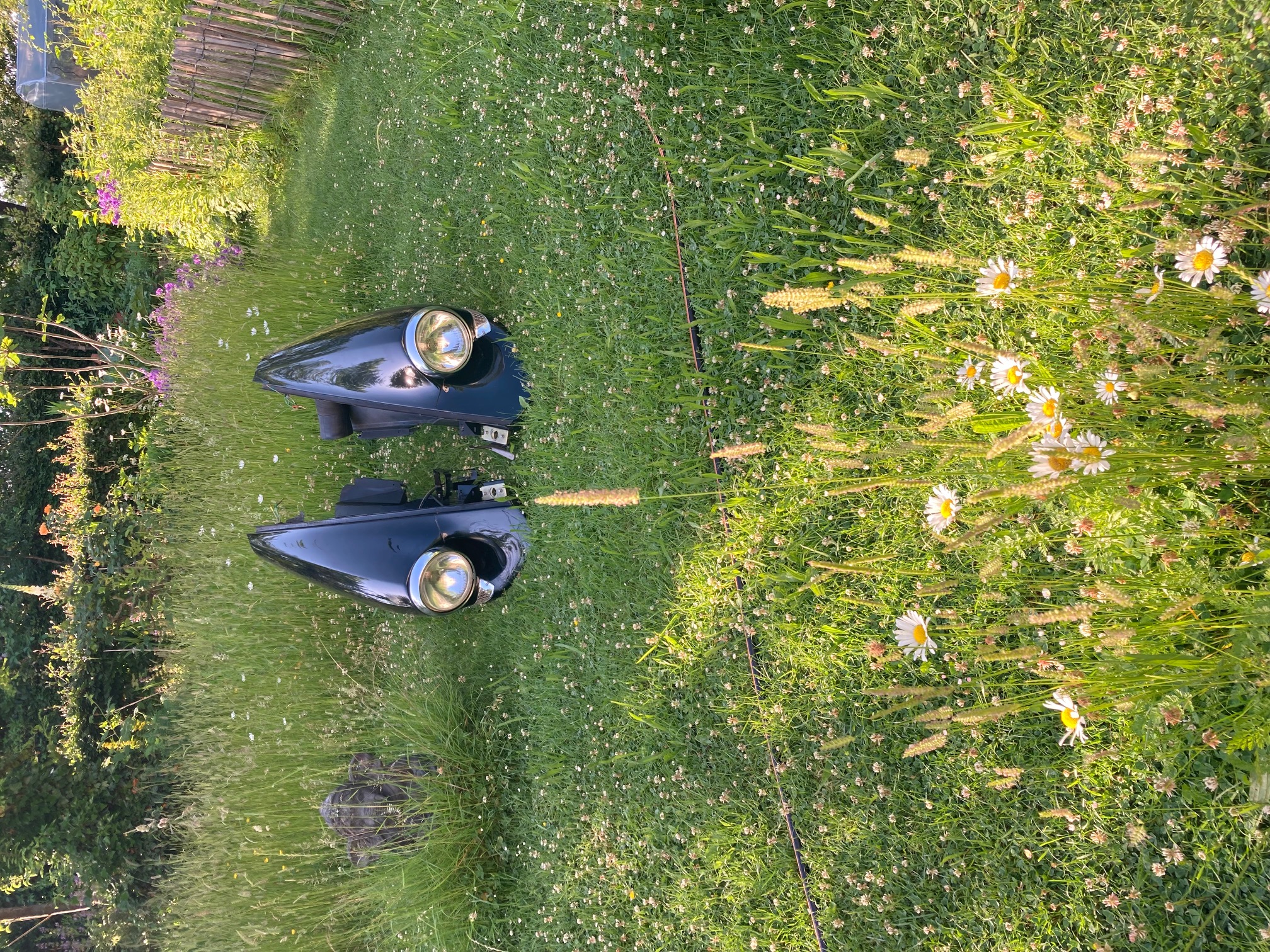

hallo Robert,
tolle sache -
schade das die Fotos so klein sind - da geht inzwischen deutlich mehr...
[attachment 15653 IMG_1018.jpg]
schau mal -
