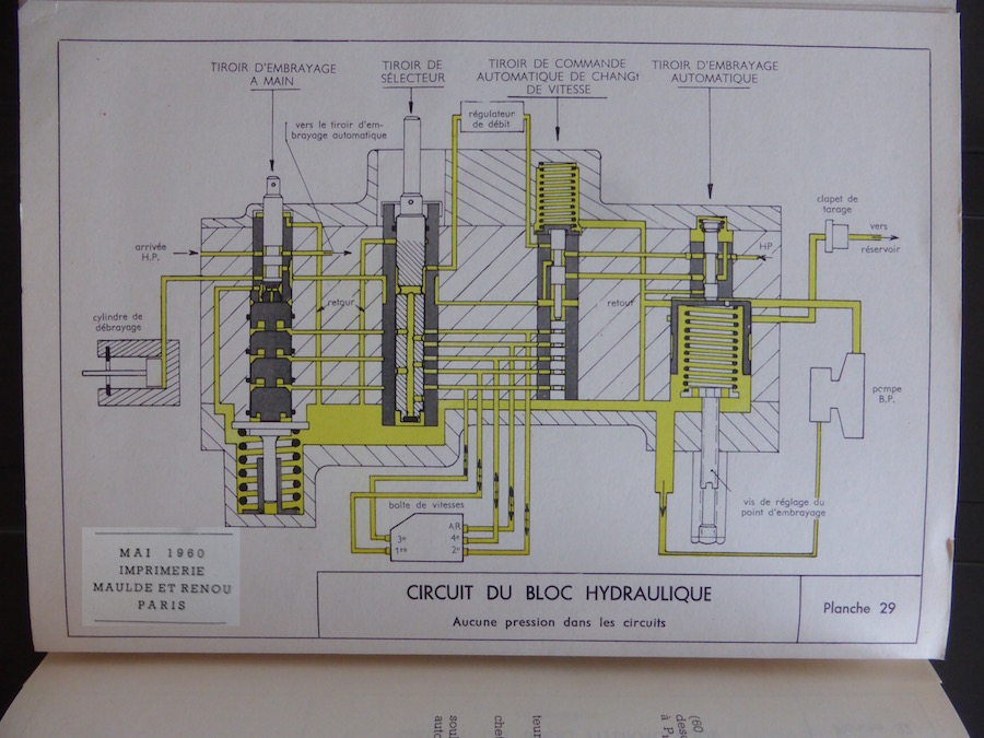

Vielleicht hilft das noch etwas.
[attachment 13057 P1070356.jpg]
