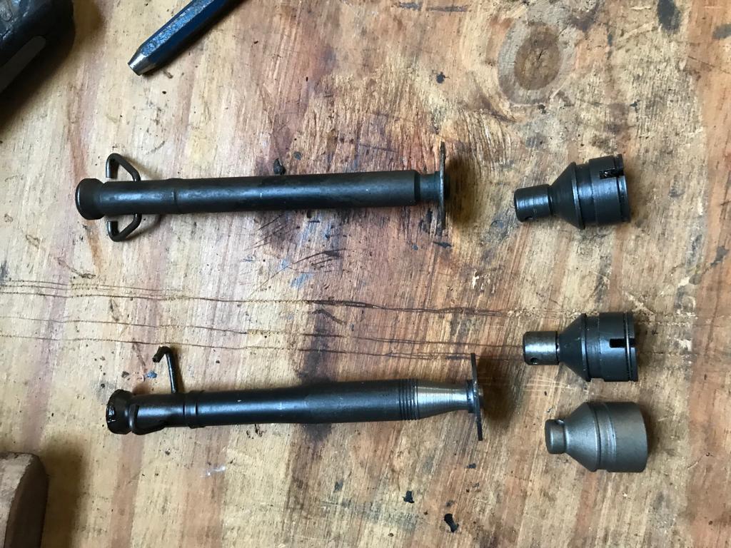

Die Stange von vorne ist ca. 130mm lang und damit etwas zu kurz. Ausserdem ist der Teller kleiner im Durchmesser.
[attachment 12381 WhatsAppImage2019-03-04at15.29.25.jpeg]

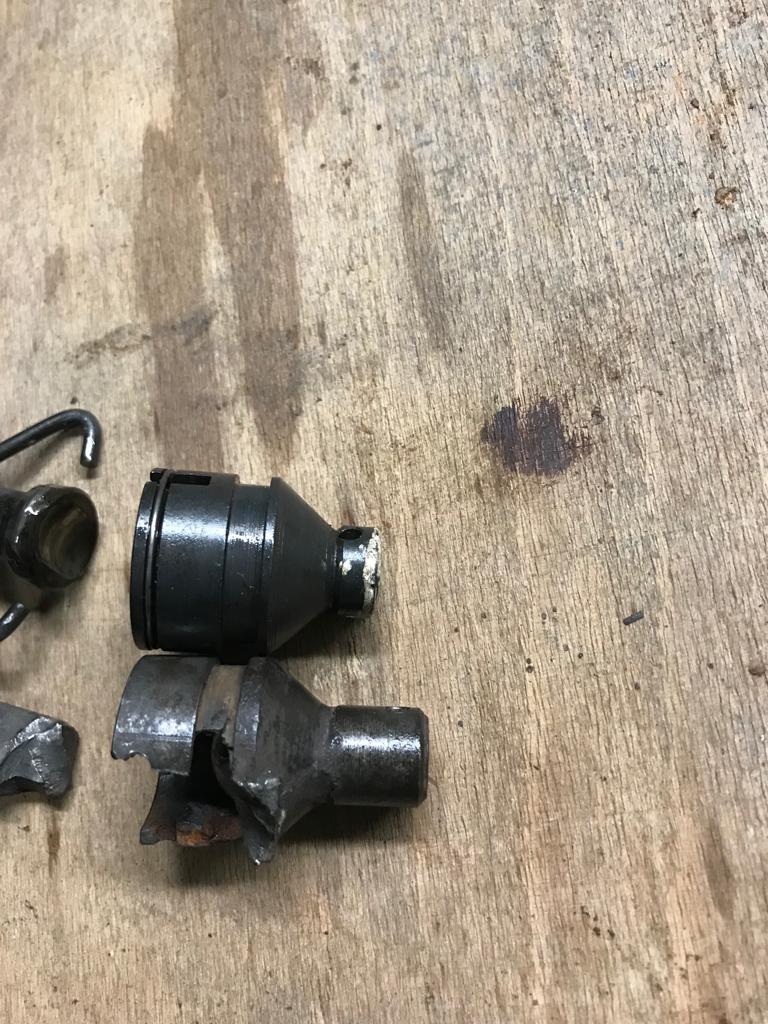

Ich habe eine von hinten auf der Drehbank gekürzt
[attachment 12382 WhatsAppImage2019-03-01at11.06.391.jpeg]

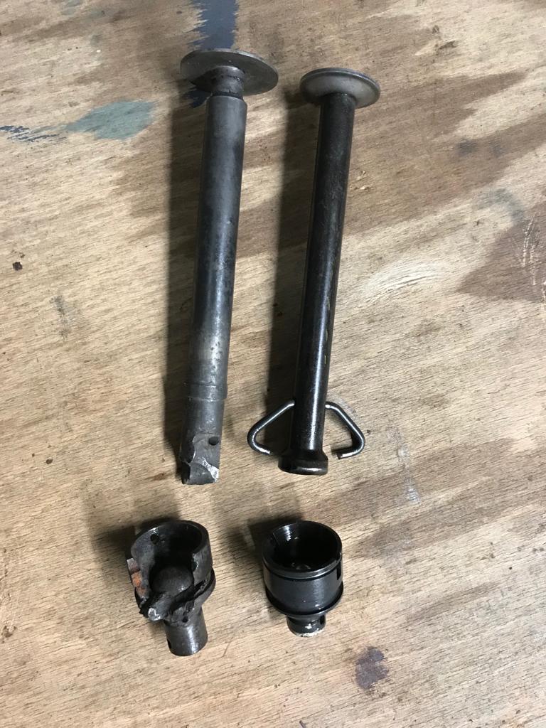

Dann musste noch die Nase vom Kugelsitz um 8mm verlängert werden.
[attachment 12383 WhatsAppImage2019-03-04at15.48.51.jpeg]

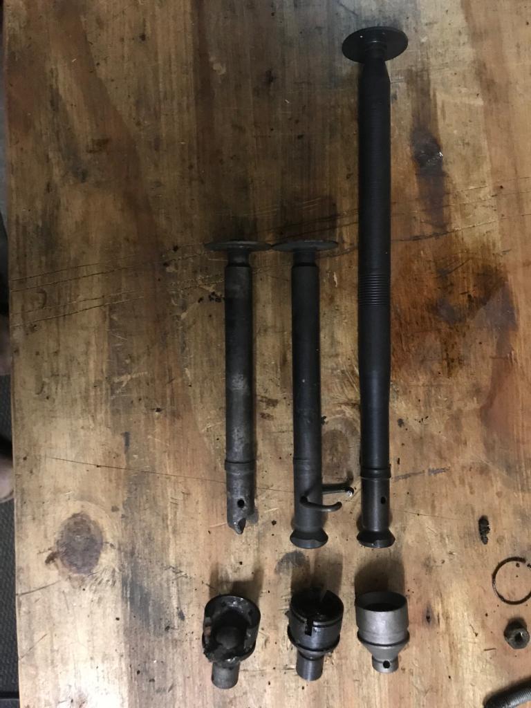

so sieht dann das Ergebnis aus:
[attachment 12384 WhatsAppImage2019-03-04at16.01.00.jpeg]

Danke für die Beschreibung und die Bilder. Ich hätte nicht gedacht, daß Citroën an der Stelle wieder was spezielles baut.
Ziemlicher Aufwand.
