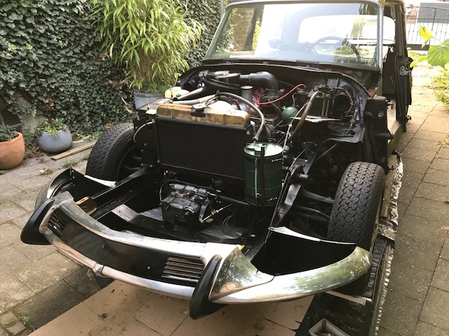

[attachment 12039 196D1B15-C980-423F-89E3-5B597354787B.jpeg]
heute übrigens ganz schön was geschafft ...
grüsse Karl

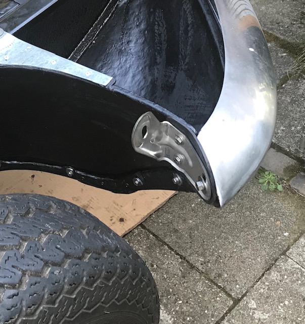

[attachment 12105 IMG_1021.jpg]
.. sieht doch gut aus - oder?
Diese originalkonstruierte, schwere Schwachstelle, eine Materialkombination von nichtrostendem mit rostendem Stahl/Blechen - im übelstem Spritzwasserbereich - ist so ein für alle mal sauber verbessert.
Die Stehbleche und Frontschürze sind aus GFK - die Frontschürze ist am Rahmen mit einem Fettband montiert. Die Stosstange hat Edelstahlenden und -mutterkäfige eingeschweisst bekommen - das Edelstahl winkelblech ist mit M6/M7 Edelstahlmuttern montiert, die beide 11mm Sechskantköpfe haben.
Die Stehbleche sind mit M5 Edelstahlschrauben montiert.
Alle Bolzen und Muttern sind als Flanschmuttern bzw. Flanschbolzen ausgeführt. (soweit erhältlich)
Alles ist mit Fett montiert.
Da geht nicht mehr viel montage/korrosionstechnisch -
finde ich.
Grüße an Euch!
karl

.. nicht der GFK schürze -
aber dem blechholm...
habe da nachhaltige und bröselige Erfahrungen!
Grüsse

maldini hat geschrieben: [attachment 12105 IMG_1021.jpg]
.. sieht doch gut aus - oder?;-))
Grüße an Euch!
karl
Das sieht verdammt gut aus!
