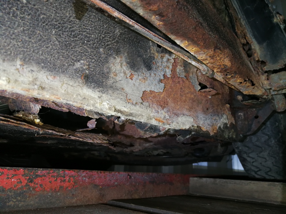

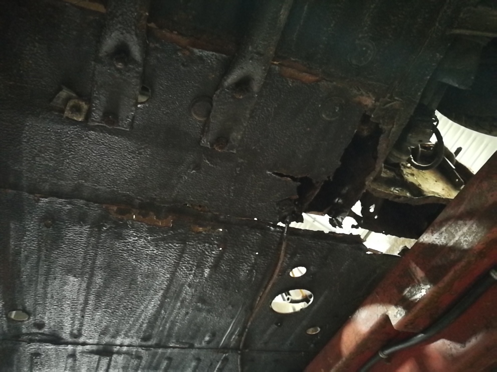

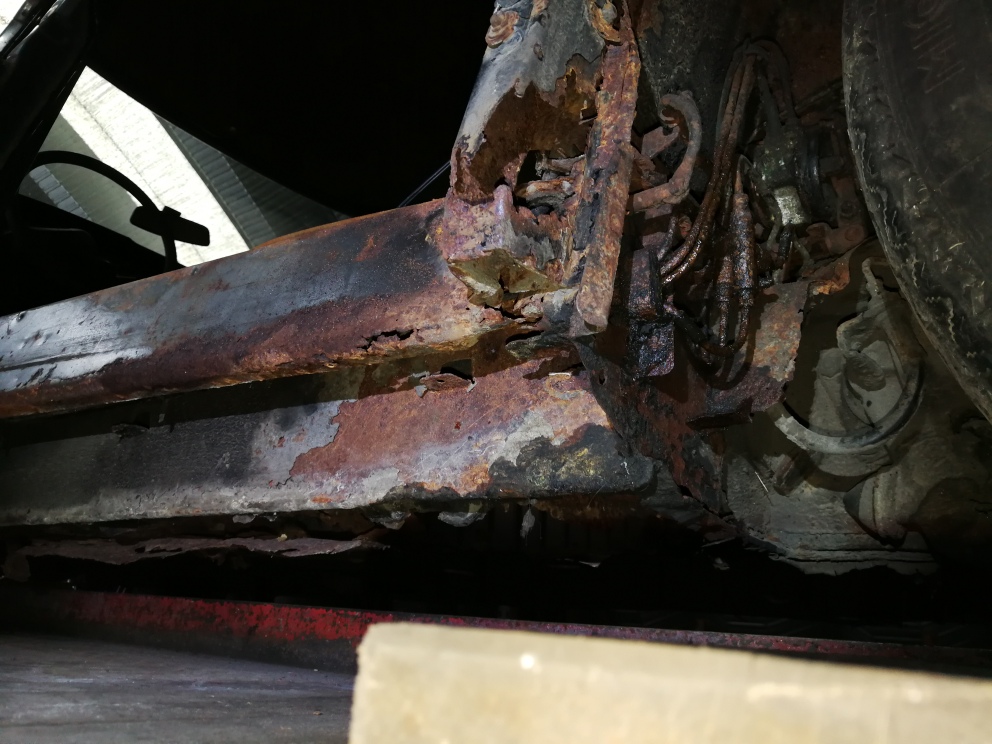

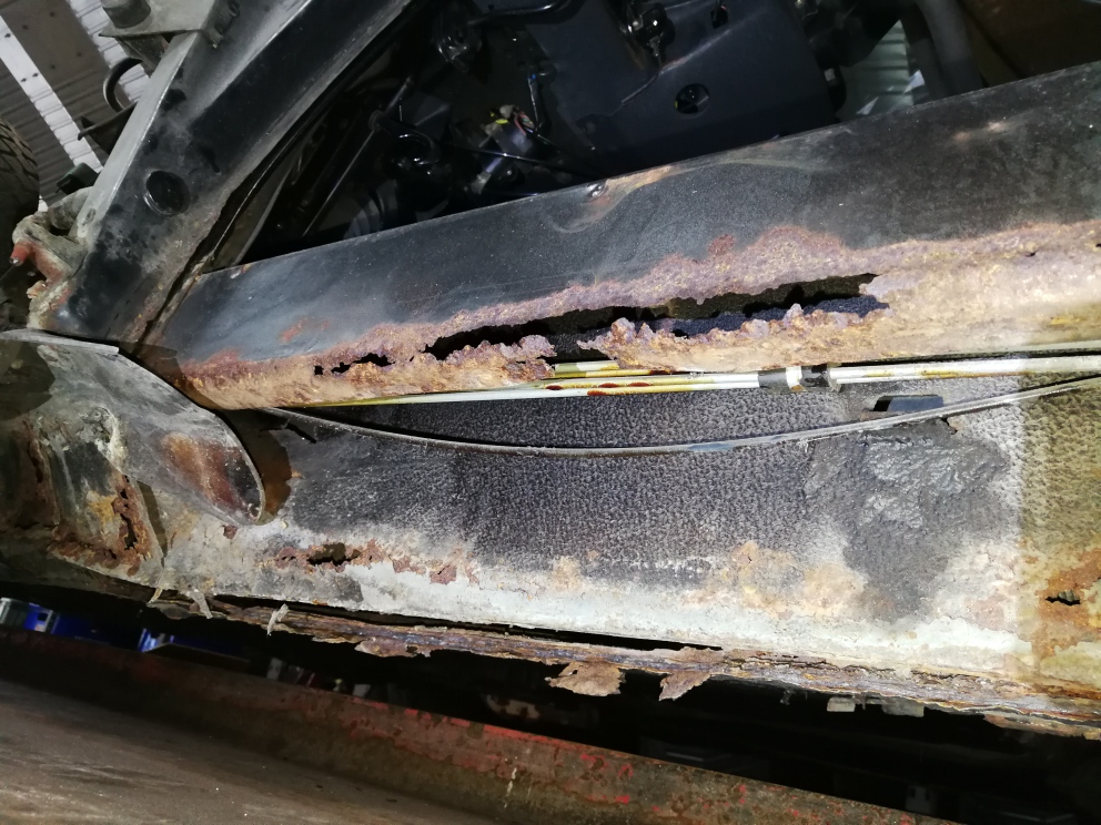

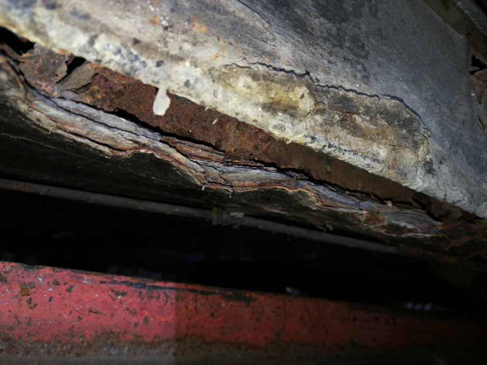

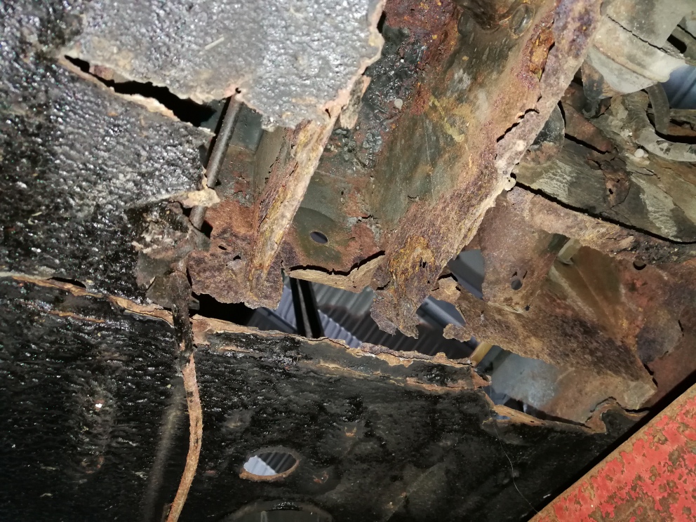

heute war es endlich so weit und wir konnten das auto aufheben. überaschung ist es eigentlich ja keine mehr und die eigentliche frage ist nur mehr: was bleibt an gutem material noch über um einschweissen zu können?
[attachment 11670 IMG_20180213_152855_resized_20180213_035749837.jpg]
[attachment 11671 IMG_20180213_152922_resized_20180213_035805535.jpg]
[attachment 11672 IMG_20180213_152943_resized_20180213_035750308.jpg]

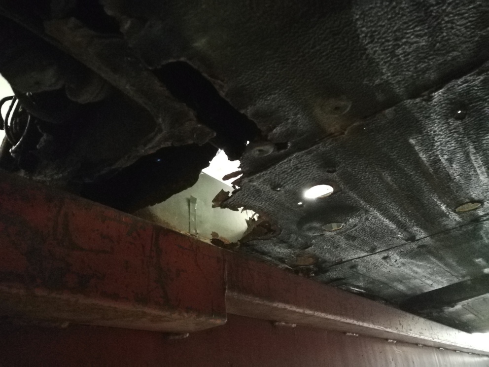

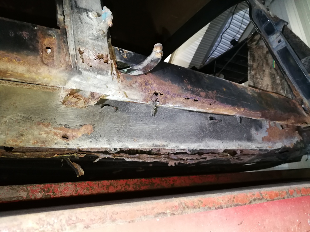

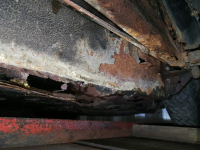

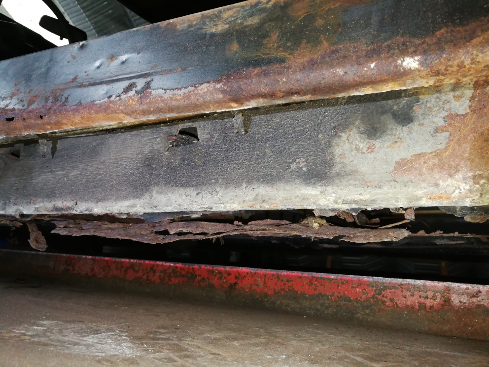

trotz meiner nicht allzugrossen erfahrung mit schweissarbeiten weiss ich, dass die löcher nach blankschleifen mindestens doppelt so gross werden wie vorher. das lässt nichts gutes vermuten.
[attachment 11673 IMG_20180213_153015_resized_20180213_035847392.jpg]
[attachment 11674 IMG_20180213_153126_resized_20180213_035847703.jpg]
[attachment 11675 IMG_20180213_153132_resized_20180213_035831312.jpg]

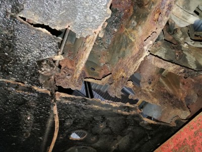

ich früchte fast das ist ein fass ohne boden - im wahrsten sinn des wortes.
[attachment 11676 IMG_20180213_153138_resized_20180213_035848630.jpg]
[attachment 11677 IMG_20180213_153148_resized_20180213_035848404.jpg]
[attachment 11678 IMG_20180213_153154_resized_20180213_035848149.jpg]

Beiträge: 1676
Re: der erste blick nach "down under"
Beitrag von symphatique »
Wandle Deine Furcht in Wissen - es IST ein Fass ohne Boden!
Mich erstaunt dabei, daß keinerlei Grünanhaftung zu sehen ist, denn solch ein massiver Rostbefall kann eigentlich nur durch lange Standzeit im Freien auf feuchtem Grund entstehen.

Beiträge: 1542
Beitrag von ...hannes »
[quote=chris-jack]
..die eigentliche frage ist nur mehr: was bleibt an gutem material noch über um einschweissen zu können?
Was von der Bodengruppe fragmentarisch übrig blieb, sind immerhin noch die Referenzpunkte. Daher nicht voreilig die Flex ansetzten. Um nachhaltig zur restaurieren, muss ohnehin die gesamte Bodengruppe inklusive Innen- und Außenschweller großflächig neu aufgebaut werden, da ist nichts mehr mit Flicken setzen.
Umso wichtiger, dass du Kontakt zur österr. Szene suchst (Ansprechpartner habe ich dir genannt). Dort kann man dir kompetente Anlaufadressen empfehlen, wer im südlichen Wiener Raum für dich die wichtigsten Bleche ansetzen kann. Das Finish bei den Schweißarbeiten kannst du dann selbst erledigen. Praktisch, dass du eine gut ausgestattete Halle hast.
Wird aber eine langfristige Beschäftigung für dich werden und aus finanzieller Sicht keinesfalls lohnend sein.
lg ...hannes
ACCM Alex
Beiträge: 871
Beitrag von ACCM Alex »
Hallo Chris,
tja, wie ich letztens schon sagte:
Tu Dir das nicht an.
Wer das gerne machen möchte, der muss schon einen ganz speziellen Fetisch haben... ;-)
Nutze die gewonnene Zeit die Dir beschert wird, wenn Du DAS Ding nicht aufbaust dafür, gemütlich ein richtig gutes Chassis zu suchen und das richtig toll zu machen. Und das vielleicht sogar ohne oder wenn nur mit minimalen Blecharbeiten. Aber, wie schon gesagt, es gibt sie immer noch die Chassis, an denen noch nie etwas geschweisst wurde und an denen auch nicht geschweisst werden muss.
Denn das, was auf den Fotos zu sehen ist, braucht schon eine Totalsanierung wenn es nicht nur ewiges Flickwerk bleiben soll.
Und diese Arbeiten passen irgendwie nicht zu Deiner schon mehrfach angedeuteten Ungeduld ;-)
Alex
