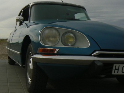

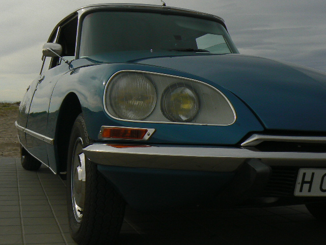

bin der Jörg - neu hier - und wohne in der Nähe vom wunderschönen Lüneburg und habe mir im letzten Jahr eine DS zugelegt.
Leider hat die schöne ein paar Problemchen. Sie verliert Hydrauliköl und der Zündverteiler ist gebrochen. Der Motor dreht und springt natürlich nicht an.
Meine Frage wäre, welche Werkstatt in der näheren Umgebung von Lüneburg kennt sich mit einer DS noch aus und löst die Probleme - ich meine jetzt außer dem Papst höchst persönlich? Hat jemand andere Alternativen, Kontakte, Erfahrungen...?
Hier sind die Göttinnen nicht so weit verbreitet. Zwei oder drei habe ich hier auf dem Treffen von Ellringen gesehen.
Anderfalls bleibt dann wohl nur die Option die DS mittels Anhänger nach HH in die Werkstatt zu verfrachten. Aber auch das ist ein Problem da sie ja nicht anspringt und flach auf dem Boden liegt. Mal ebenso auf einen Anhänger ziehen, wird wohl schwer sein. Hoch gezogen wird sie an den Achsschenkeln soweit bin ich schon - hat man mir gesagt.
Würde mich über Eure Hinweise sehr freuen.
Grüße an die DS-Gemeinde
Jörg
