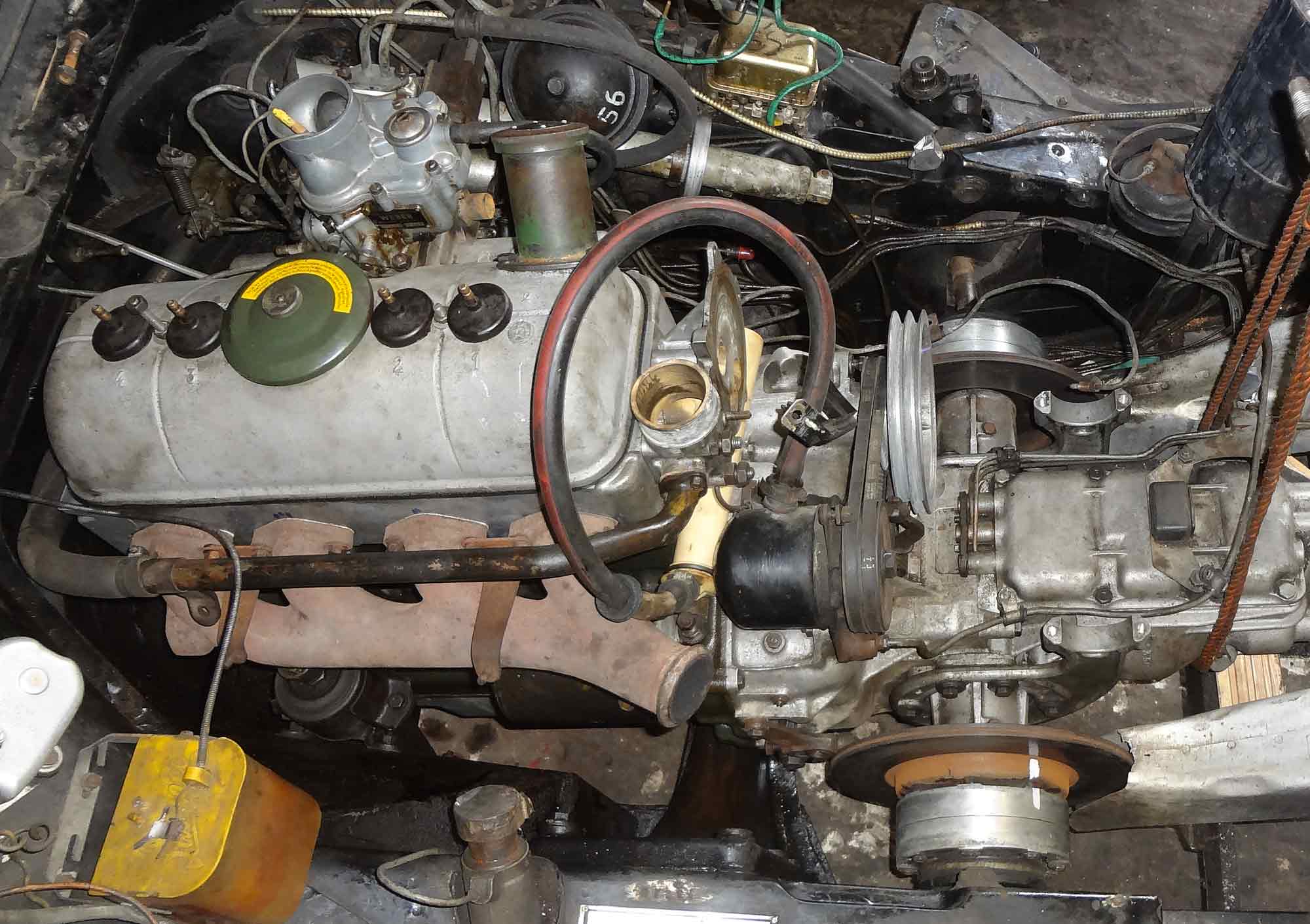

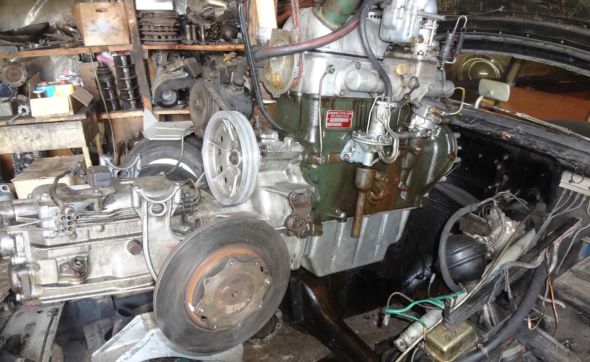

Hallo Thom,
diese Bilder helfen vielleicht:
[attachment 11040 DSC02960s.jpg]
der Motor hat noch den Originallack, nur mit etwas Leinölfirnis konserviert. Die Gussoberfläche des Grauguss ist in einem dunklen leicht braunem Grün, die bearbeiteten Flächen sind Rostbraun.
[attachment 11041 DSC02967s.jpg]
der Deckel auf dem Kopf ist eher oliv und der Ölenfüllstutzen nochmal etwas anders.
Die Aluteile sind alle unlackiert.

[quote=Jürgen]
sie tun es, vielen Dank.
OK, bleibt der Z-Kopf, der ZK-Deckel, die Ölwanne und das Getriebe "Natur unlackiert".
[sub]Etwas verwundert ob der unlackierten Aluteile bin ich schon. Waren doch bei den Tractions die Getriebe (und beim Sechszylinder auch diverse Aluteile am Motor) grün getüncht. Sehr haltbar war diese grüne Dusche wohl nicht. Die Getriebe in meinem Fundus sind weitgehend blank. Farbreste gibt's noch in toten Ecken und Kuhlen. Nicht dass es so auch bei den frühen DS/ID ist....(?)[/sub]
