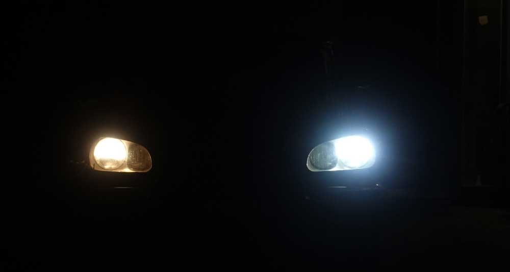

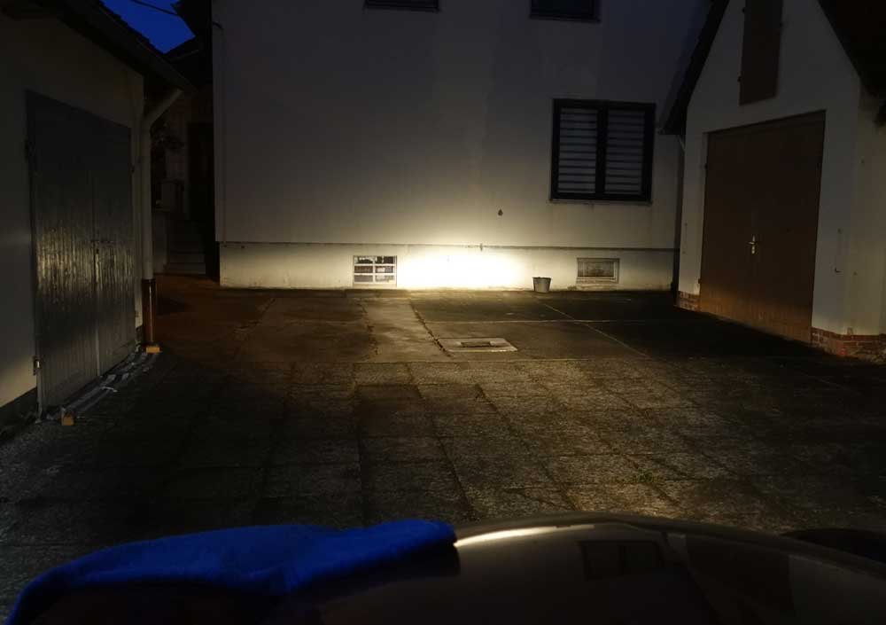

hier sind meine ersten Erfahrungen mit den LED-Lampen:
in meinem Winter-Golf 3 habe ich vorletztes Jahr die UltinonPro6000 HL von Philips eingebaut, die bringen ein deutlich besseres Licht als die Standard H4-Halogenlampen.
Diese LED-Lampe läßt sich auch in dem 3.Front-Marchal H4 Scheinwerfer montieren:

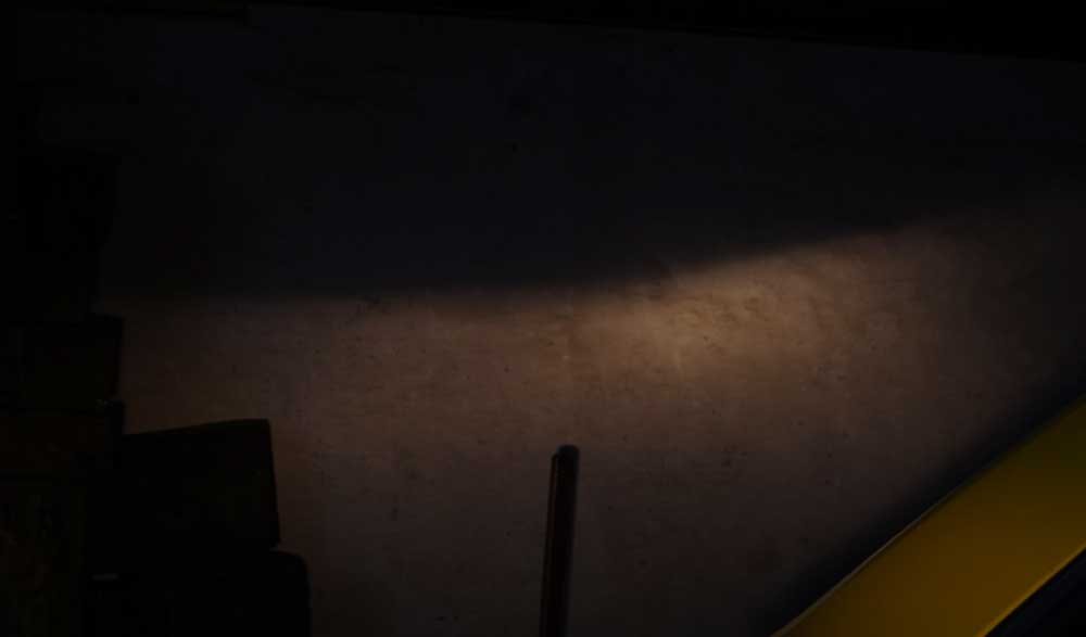

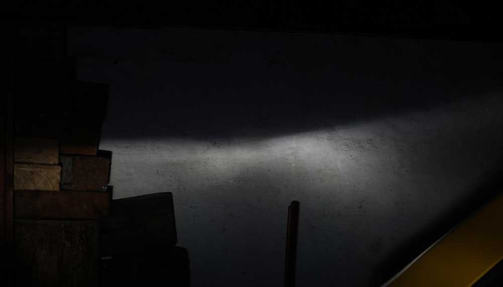

so sieht das Licht dann aus:
und so sieht es mit der H4-Halogenlampe aus:
Dieser Reflektor ist aber schon ziemlich blind.
Durch die andere Fassung ist es leider nicht möglich, diese LED-Lampe in den 3.Front-Cibie H4 Scheinwerfer zu monzieren.

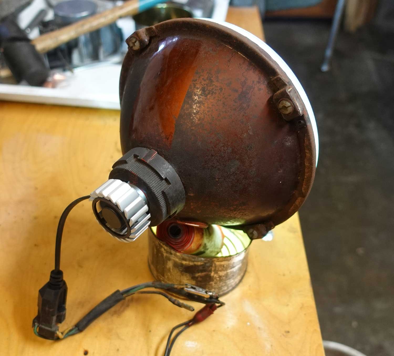

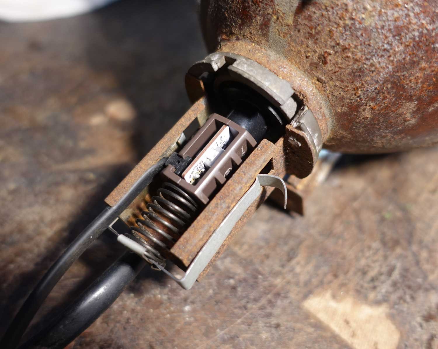

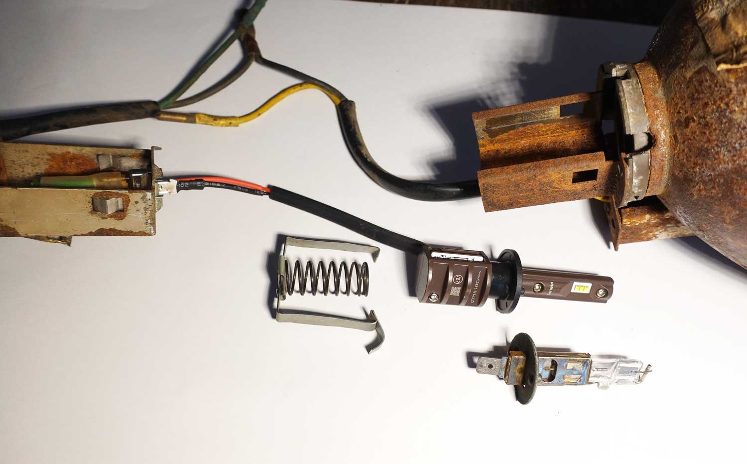

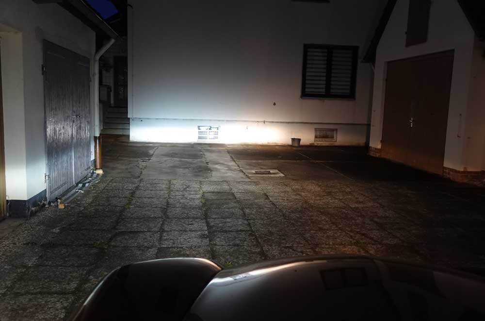

Seit letztem Jahr gibt es von Philips auch H1-LEDs, diese habe ich in meine DS mit den Marchal-Doppelheinzen montiert. Dafür ist zusätzlich eine kleine Adapterklammer nötig, siehe Bilder.
so sieht das Licht mit guten Reflektoren dann aus:
und so sieht es mit der H1-Halogenlampe aus:
und von vorne:
Mit den Osram Vintage mit 3000K Lichtfarbe fange ich gerade an, zu testen. Die Lampe hat auch einen Adapterring, mit dem sie als Bilux-Ersatz funktioniert. Ganz neu gibt es jetzt auch von Osram LED-H1 mit 3000K.
Es ist ein ausführlicher Bericht in Arbeit, der nächstes Jahr in der HP erscheinen wird.
