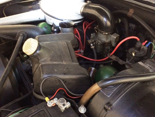

Re: unrunder Motorlauf/ ausgehen/ schlechte Gasannahme
Hallo Uwe,
da der Benzinfilter im Moment des ausgehens ja trocken ist, was sollte ich da messen mit abgezogenem Schlauch? Gut, ich könnte während des laufenden Betriebs den Schlauch vom Vergaser abziehen und den in ein Meßgefäß hängen. Der Motor läuft dann ja noch solange weiter wie Sprit in der Schwimmerkammer ist. Nur müsste ich dazu erstmal genau diesen Moment erwischen, vielleicht so 10 Sekunden, bevor der Motor ausgeht und zudem könnte ich dann wohl nur beobachten, dass kein Sprit mehr gefördert wird. Und, da ich dazu ja die Haube öffnen muss, würde ich blitzschnell Unmengen an frischer Luft zuführen und der heissen Luft ermöglichen, sich zu verkrümeln. Dann tritt die Sache eventuell gar nicht auf oder die sache fängt sich vielleicht gerade noch so.
Nein, die Haube sollte lieber zu bleiben. Ich hatte schon daran gedacht, eine Kamera dort einzubauen, so einen GoPro-Verschnitt habe ich hier. Wenn ich per Werkstattlampe genügend Licht unter die Haube bekomme dann sieht die Kamera auch etwas und kann den Benzinfilter filmen.
Vielleicht mache ich das echt mal.
Bei der Zündspule wäre es jetzt schon die zweite neue, die durchschlagen würde. Zudem wäre dann der Benzinfilter doch nicht trocken.
Alex
Hallo Alex
Im Rennsport Zubehör gibt es jede Menge Material für Hitzeschutz. Relativ kleines Geld. Daher als provisorium zum testen möglich.
Damit könntest du ja versuchen die Hitzeeinstrahlung als Ursache auszuschließen.
Und die Autodoktoren auf vox legen schon mal lange durchsichtige Benzinschläuche provisorisch bis in den Innenraum um sehen zu können wann Luftblasen entstehen.
Du müsstest auch noch rausfinden welche der zwei Arten der Überhitzung bei dir zutrifft
1) dampfblasen in Leitung
2) kochender Vergaser.
Bei letzterem ist dann überfettung der Effekt. Dh du müsstest beim Absterben Schwarzrauch feststellen können
[quote="ACCM Alex"]
Vielleicht mache ich das echt mal.[/quote]
Ich habe mal mit eine Webcam und Notebook und so eine LED Stablampe als Beleuchtung die BVH Kupplungsbedienung in meine DS gefilmt. Während der Fahrt. Das geht prima!
