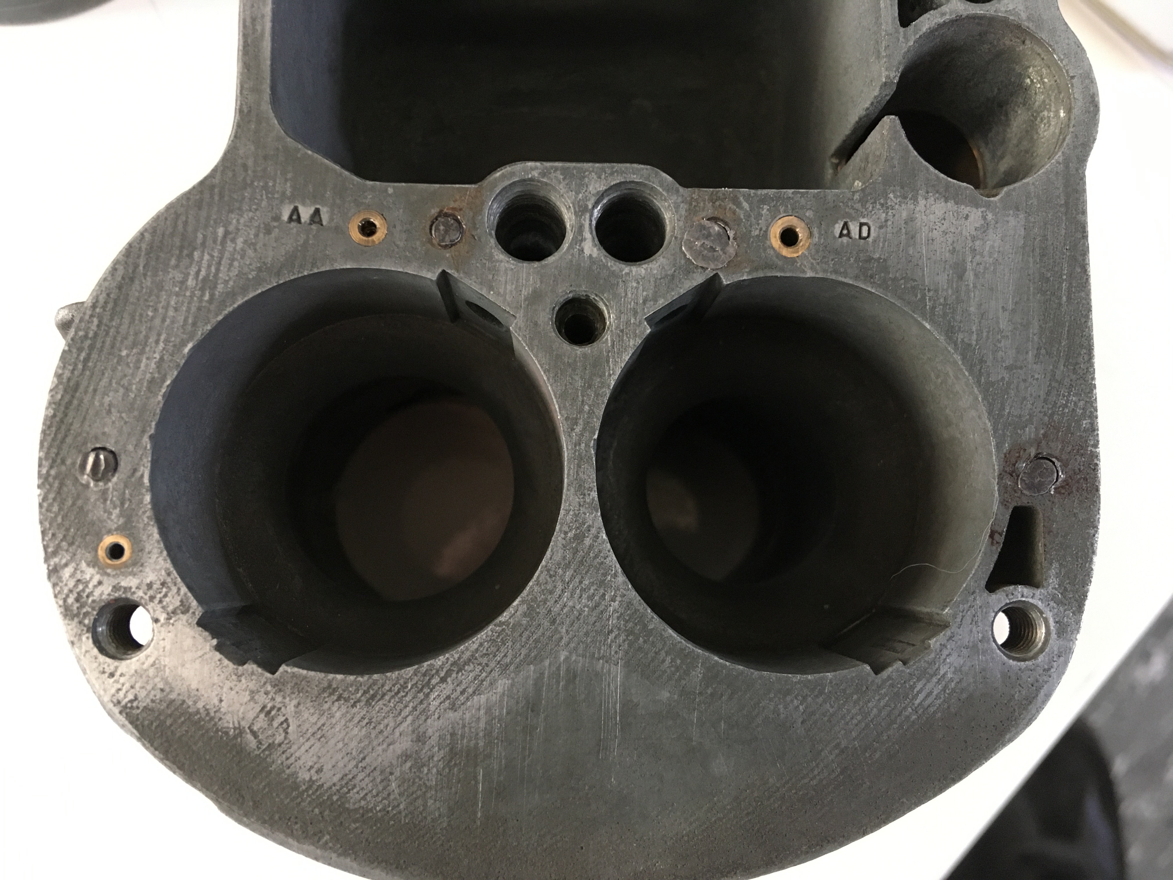

ich habe in meiner Sammlung technischer Mitteilung noch was zu DS-Vergasern und ihren mit Buchstaben kodierten Düsen gefunden (ausdruckte Kopie, daher wohl aus der Club-TM-Sammlung). Verglichen mit den angegebenen Düsenbohrungen in den Weber-Unterlagen (Citroën-Vergaserbuch) kann ich folgende Dekodierungen nennen (ich denke, so hast du auch dekodiert):
Vergaser - Düsen-Code - Duesenbohrungen
28/36 DM1 - AD, AA - 1,85 mm 1,10 mm
28/36 DMA2 - AC, AC - 1,65 mm 1,40 mm
28/36 DMA3 - AD, AA - 1,85 mm 1,10 mm
28/36 DM2 - AB, AA - 1,40 mm 1,20 mm
28/36 DMA5 - AB, AA - 1,40 mm 1,20 mm
28/36 DMA4 - AB, AA - 1,40 mm 1,20 mm
Also:
AA = 1,10 mm (1,20 mm)
AB = 1,40 mm
AC = 1,65 mm (1,40 mm)
AD = 1,85 mm (1,65 mm - von mir an NOS-Düse gemessen)
Da taucht nun auch die Bezeichnung AC auf, die allerdings sowohl eine 1,65 mm- als auch eine 1,4 mm-Bohrung kodieren soll. Ebenso ist eine AA mal eine 1,10 mm-Bohrung, mal eine 1,20 mm (an einer NOS-Düse messe ich wie gesagt 1,15 mm).
Ehrlich gesagt kann ich mir die unterschiedlichen Bohrungen für gleich kodierte Düsen nicht recht vorstellen - das wäre doch völlig sinnlos. Eher kann ich mir Fehler in den Listen vorstellen.
Was ich mir der in meinem 28/36 DLE eingelassenen Leerlaufluftdüsen machen soll, weiß ich immer noch nicht. Die AD-Düse misst 1,85 mm (plausibel), in die AA-Düse bekomme ich nicht mal ein 1 mm-Lehre rein. Wie groß soll ich diese jetzt 'reinigen' - 1,10/1,15/1,20 mm?
[attachment 13998 DE9D96DA-852C-4E7F-B265-3227B5729E91.jpeg]
Und was ist mit der unbezeichneten Bohrung, die zum Zylinder/Kolben an der Choke-Klappe führt?
Beiträge: 1695
Re: Vergaser Düsen Bestückung
Beitrag von Claude-Michel »
[quote="Thomas Held"]
Also:
AB = 1,40 mm
Ehrlich gesagt kann ich mir die unterschiedlichen Bohrungen für gleich kodierte Düsen nicht recht vorstellen - das wäre doch völlig sinnlos. Eher kann ich mir Fehler in den Listen vorstellen.[/quote]
Hallo Tom,
ich glaube, dass du mit den Bezeichnungen und Bohrungsdurchmesser nicht klar kommst weil du die 1 und die 2 weg lässt. AB 1968 sind die meines erachtens wichtig. Und ja, ich glaube auch, dass es in den Citroën Tabellen ab 1968 einen Fehler hat: die 1 und 2 fehlen. Ich hatte dieses schon weiter oben geschrieben.
AC.1 = 165 und AC.2 = 140
Drin lassen. Was sonst? :o)
Die AD-Düse misst 1,85 mm (plausibel), in die AA-Düse bekomme ich nicht mal ein 1 mm-Lehre rein. Wie groß soll ich diese jetzt 'reinigen' - 1,10/1,15/1,20 mm?[/quote]
Ich habe mir notiert:
AD = 190
AA = 100
Weiß aber nicht mehr woher die Info kommt. Wahrscheinlich gemessen. Soll ich nochmal nachmessen an meinem DLEA1?
Und was ist mit der unbezeichneten Bohrung, die zum Zylinder/Kolben an der Choke-Klappe führt?[/quote]
Kann ich auch nachmessen.
Beiträge: 5182
Has thanked: 46 times
[quote=Claude-Michel]
Hallo Tom,
Ja, das glaube ich mittlerweile auch. Aber das ist doch trotzdem bescheuert... :-/
[quote=Thomas Held]
[quote=Thomas Held]
AD = 190
AA = 100
Ja, gerne. In die AA bekomme ich doch gerade noch die 1,00 mm-Lehre rein - das würde zu den von dir notierten Werten passen. Ich probiere auch vorsichtig nochmal 1,90 mm bei der AD.
[quote=Thomas Held]
Kann ich auch nachmessen.[/quote]
Gerne. Ich meine, ich mess da 0,9 mm.
