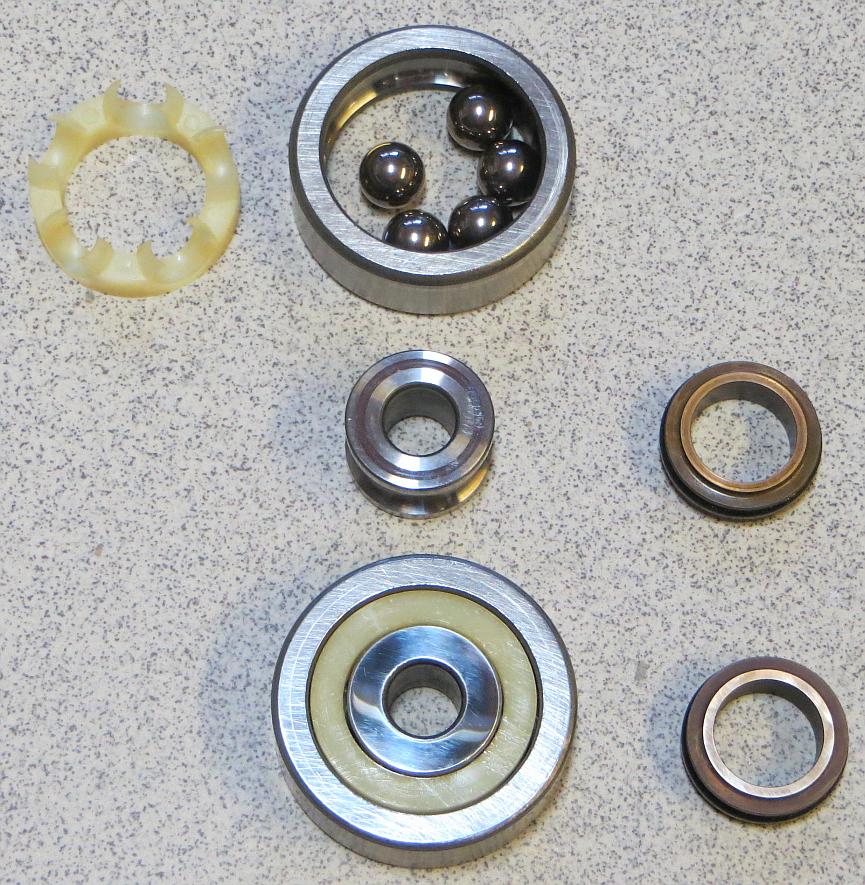

Die Kontaktflächen vom Bronze Ring und innerem Ring des vorderen Lagers wurden auch auf 1000-er, 2500-er und 5000-er Schmirgelpapier bearbeitet. Siehe die Teile unten im folgenden Photo.
Darüber sieht man die Teile der andere Pumpe. Interessanterweise kann man das Kugellager auseinander bauen (gelernt von www.hd19.net).

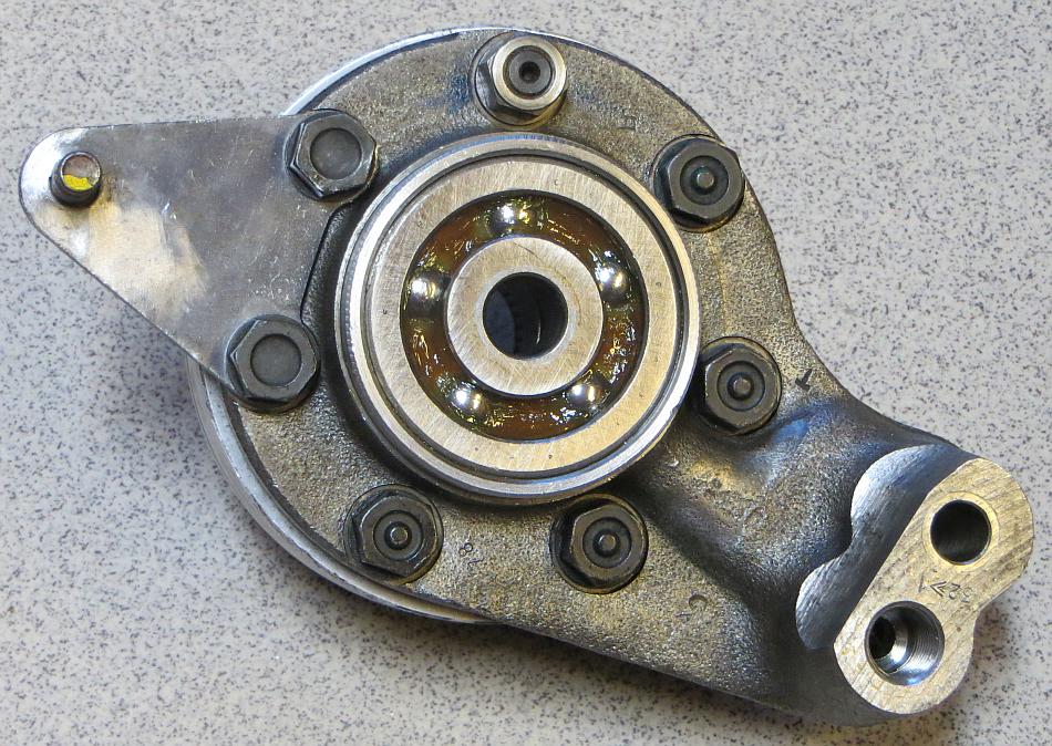

Das Lager wieder am Platz. Das geht einfach mit einen Plastikhammer, ein Stück Holz und die letzte 2 mm mit Hilfe einen sehr grossen Nuss.
